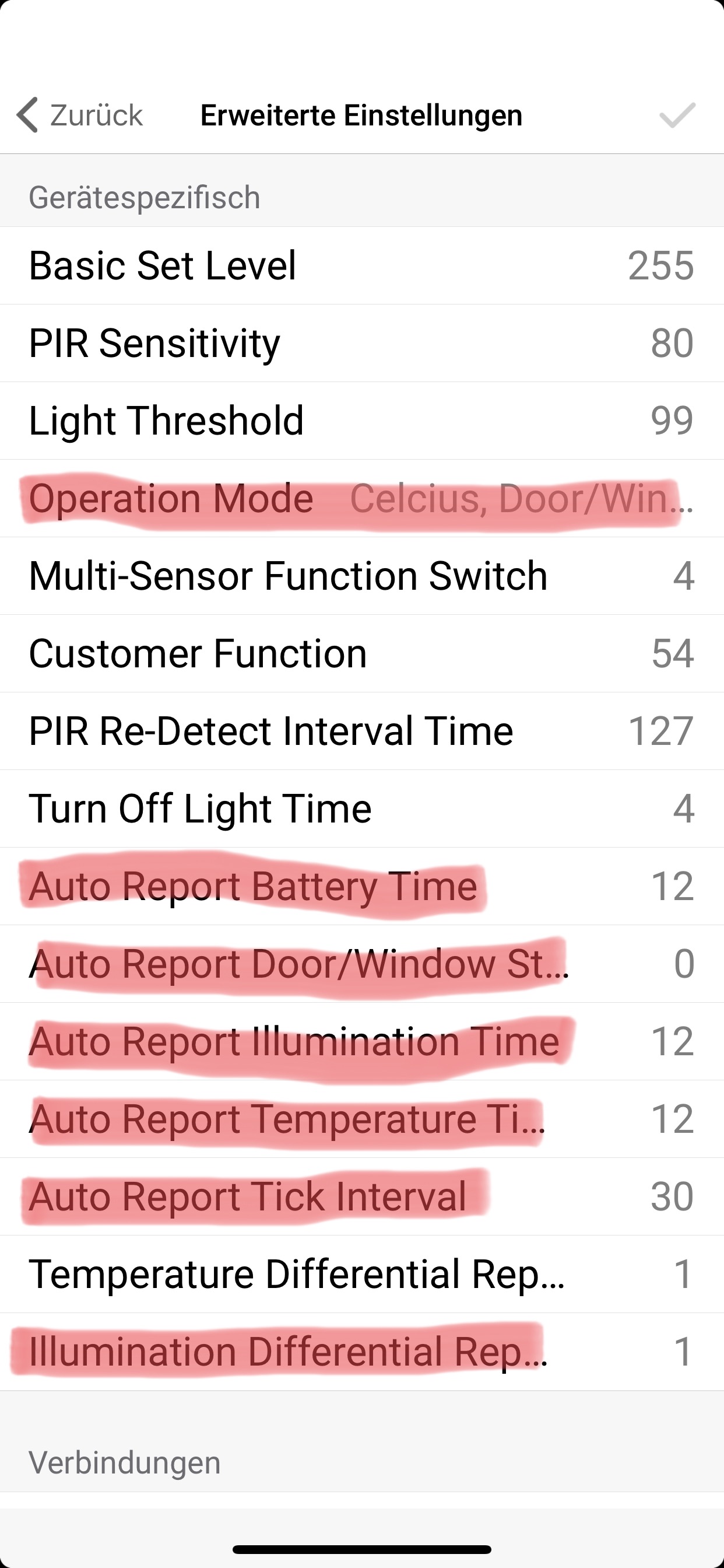

Jetzt habe ich selber leider keinen Philio Multisensor im Einsatz um die Werte direkt miteinander vergleichen zu können. Wenn das aber die Werte **nach** dem Neustart sind (also bereits nach ein paar Stunden), dann erscheinen diese mir rel. hoch. Der Rx-Wert sagt aus, wie oft Homey einen Wert von dem entsprechenden Gerät empfangen hat.
Was den Verbrauch der Batterie betrifft, wäre es allerdings logisch, wenn die Werte umgekehrt wären. Aber vielleicht waren es wirklich schlechte Batterien.
> [@Hoddl](#):
> wie kann ich denn die nicht benötigten Eigenschaften ausschalten?
Bitte mal ins Manual schauen, wie gesagt ich habe keinen Philio im Einsatz. Ich vermute aber, dass man die Eigenschaften über den Punkt **Operation Mode** einstellen kann.
Außerdem solltest Du versuchen in Erfahrung zu bringen, was diese **Auto Report** Einträge genau bedeuten. Eventuell kann man diese höher setzen damit der Traffic abnimmt.
Auffallend ist auch der Wert bei **Illumination Differential Report**. Dieser ist mit 1 angegeben. Ich gehe davon aus, dass das dem Lux-Intervall entspricht. Also bei 1 Lux Änderung wird bereits an Homey berichtet. Wenn die Einstellung für einen rel. dunklen Bereich ist (max. 30-50 Lux), ist das vielleicht noch ok. Wenn der Sensor aber Maximalwerte von mehreren 100 oder 1000 Lux ermittelt, geht das natürlich auf die Batterie und ist völlig unnötig.
Sind das eigentlich die Standardeinstellungen von dem Sensor?
