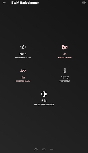

Hallo,
hab ein Problem mit oben genannten Sensor ob es der Sensor ist oder der Flow kann ich nicht sagen.
Ich poste mal den Flow bez. 2 Flows und auch mal die Erweiterten Einstellungen vom Sensor.
Meine Frau und die Kinder sind schon sehr genervt das das Licht im Badezimmer immer aus geht aber nicht mehr an, man muss dann immer den Lichtschalter betätigen das das licht an geht doch dann greift ja der Flow und schaltet wieder ab, dass anschalten bleibt leider aus ☹
Ich sag schon mal danke für die Hilfe
[https://homey.app/f/6kgKRZ](https://homey.app/f/6kgKRZ)
[https://homey.app/f/G9nKRZ](https://homey.app/f/G9nKRZ)
 ![Bildschirmfoto 2020-01-05 um 13.42.09](https://us1.discourse-cdn.com/flex025/uploads/athom/original/3X/9/9/99d0e1ba5db2437a7948d33ab2242d34aac289be.jpeg) ![Bildschirmfoto 2020-01-05 um 13.42.34](https://us1.discourse-cdn.com/flex025/uploads/athom/original/3X/9/e/9ef38239fbc5a09b1a8d15f99015c5d70fd07c98.jpeg) ![Bildschirmfoto 2020-01-05 um 13.42.50](https://us1.discourse-cdn.com/flex025/uploads/athom/original/3X/6/b/6be8353793392d3d34265ab630100bdba90ff4c3.jpeg)

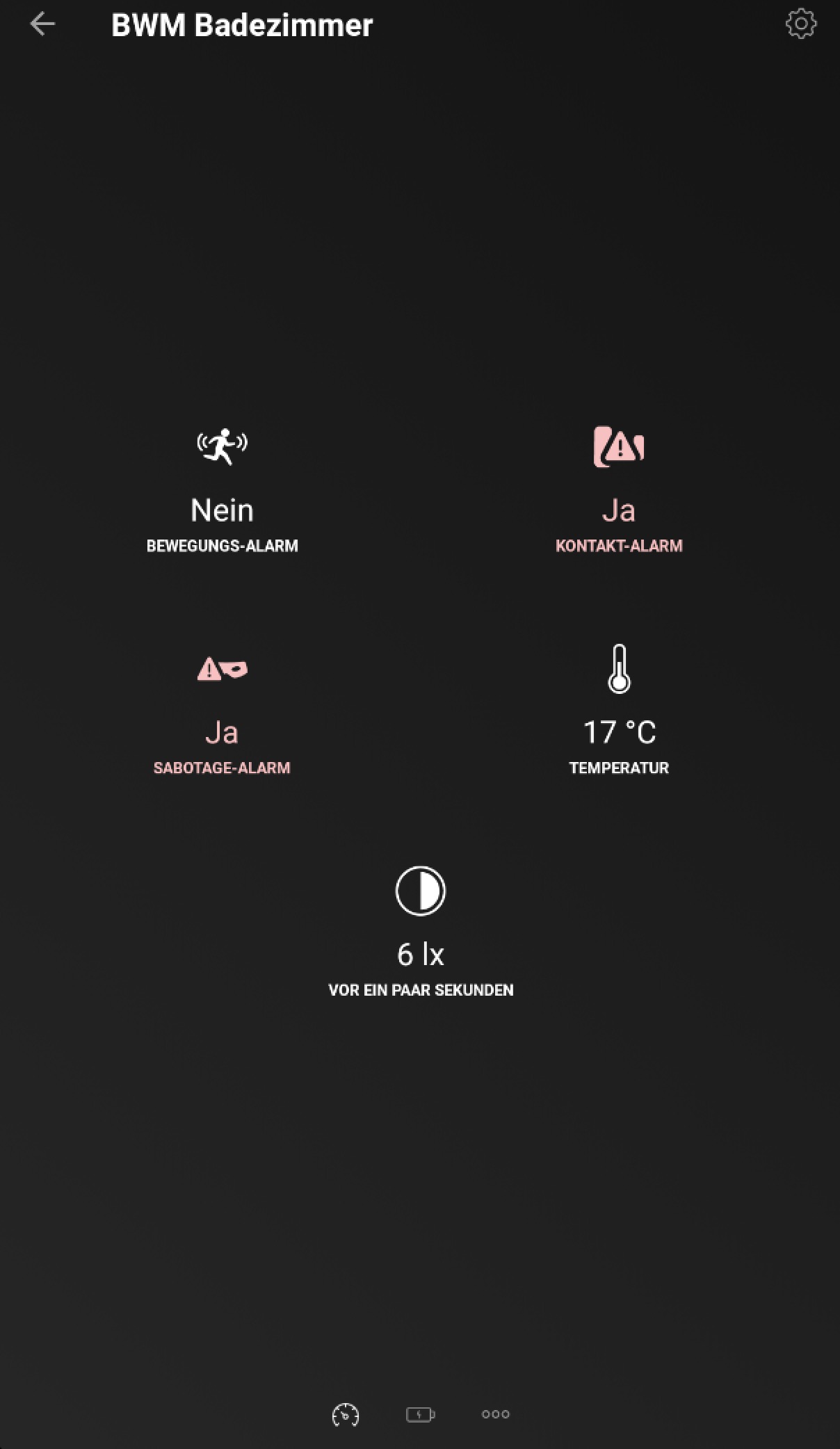

es war jetzt keiner im Badezimmer dennoch wurden die Lux gesendet.
Können die 6Lux stimmen? Das Badezimmer hat ein normal großes Fenster

Wenn die Bedingung Helligkeit nicht das Problem ist.
Dann vielleicht die Bewegung. Wenn Du während die Bewegung aktiv ist das Licht per Schalter ausmachst und der Bewegungsalarm andauert wird das Licht natürlich nicht mehr eingeschaltet.

das ist mir schon klar das wenn ich den schalter schalte dann nix mehr geht.
Doch 6lx scheint mir etwas wenig. Der Sensor ist fasst genau gegenüber vom Fenster
