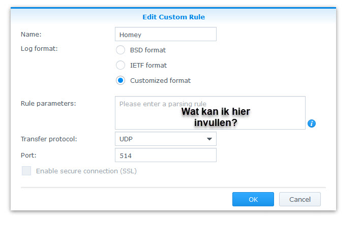

Er is ook een mogelijkheid voor “Custimized format”. Misschien is daar iets mee te doen?

Over “customized format”: Synology verwijst [naar deze documentatie](https://www.syslog-ng.com/technical-documents/doc/syslog-ng-open-source-edition/3.16/administration-guide/62#TOPIC-956623). Niet echt heel duidelijk ☹
