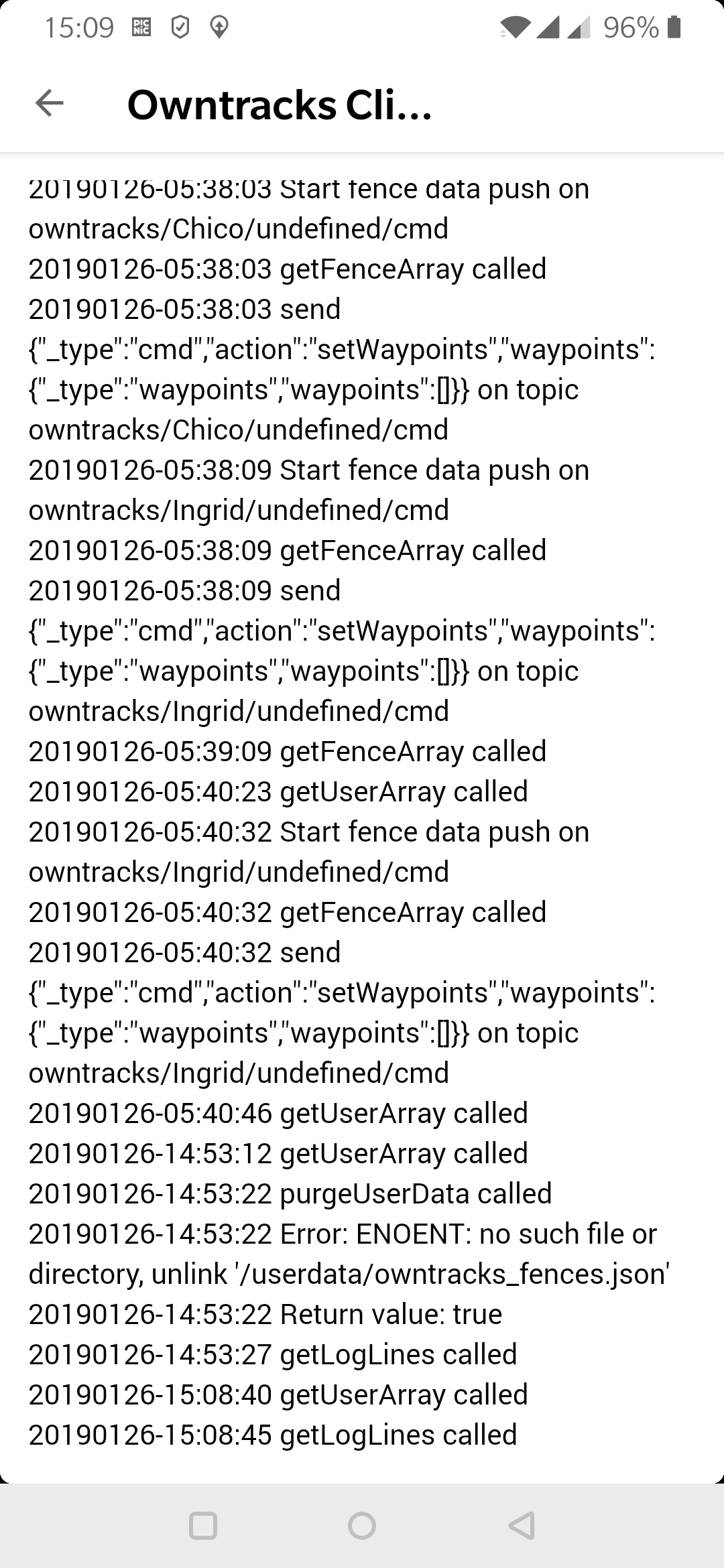

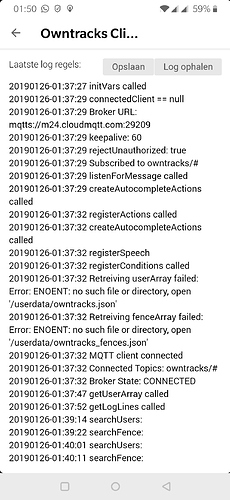

![IMG-20190126-WA0000](https://us1.discourse-cdn.com/flex025/uploads/athom/original/2X/1/144f9f460c65b37624b3c3aefb64f13466397c38.jpeg) ![Screenshot_20190126-014049](https://us1.discourse-cdn.com/flex025/uploads/athom/original/2X/6/6e11db9715208344167488a28c0fe4b88483fec0.jpeg)
Ik zie nu in telefoon app en homey app een error staan. Telefoon van me vriendin doet het volgens mij. Alleen krijg ik nog steeds geen namen of geoforces te zien als ik een flow wil maken. Wat doe ik nog verkeerd 🙄 ![Screenshot_20190126-014005](https://us1.discourse-cdn.com/flex025/uploads/athom/original/2X/a/aaff9b41485e44539e2f32bf4edbd1be7dff4436.jpeg)

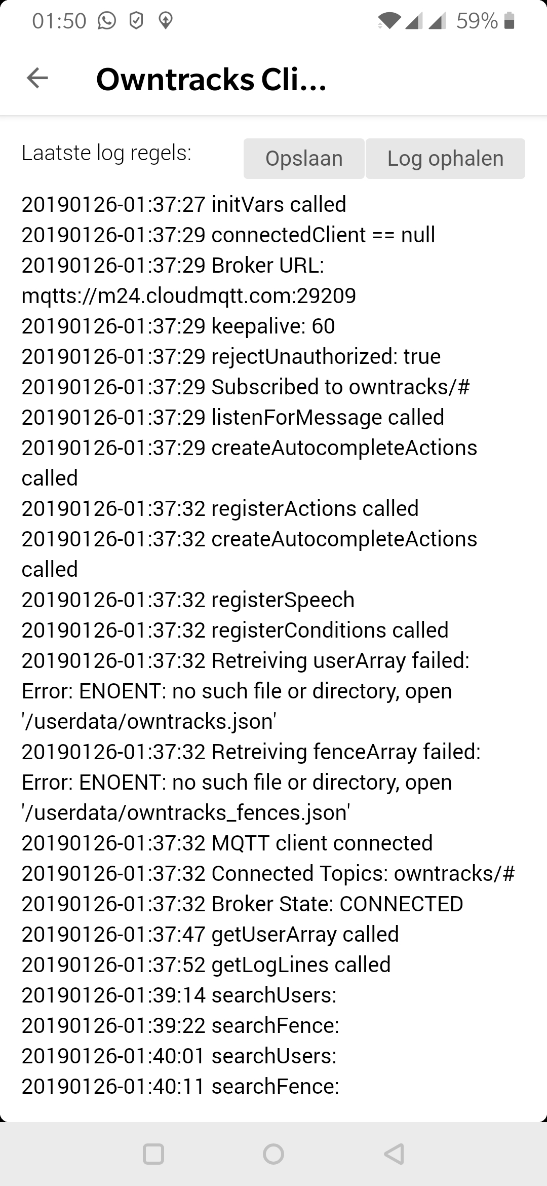

Nog een, van homey
 ![Screenshot_20190126-015030](https://us1.discourse-cdn.com/flex025/uploads/athom/original/2X/a/af2fbc9e8db10294a47373d117c769eb68692b25.jpeg)
En scanno. Mooi dat de https weer werkt. Maar de mqtt moet toch ook eens werken 😜. Snap alleen niet wat je in htpps moet veranderen.

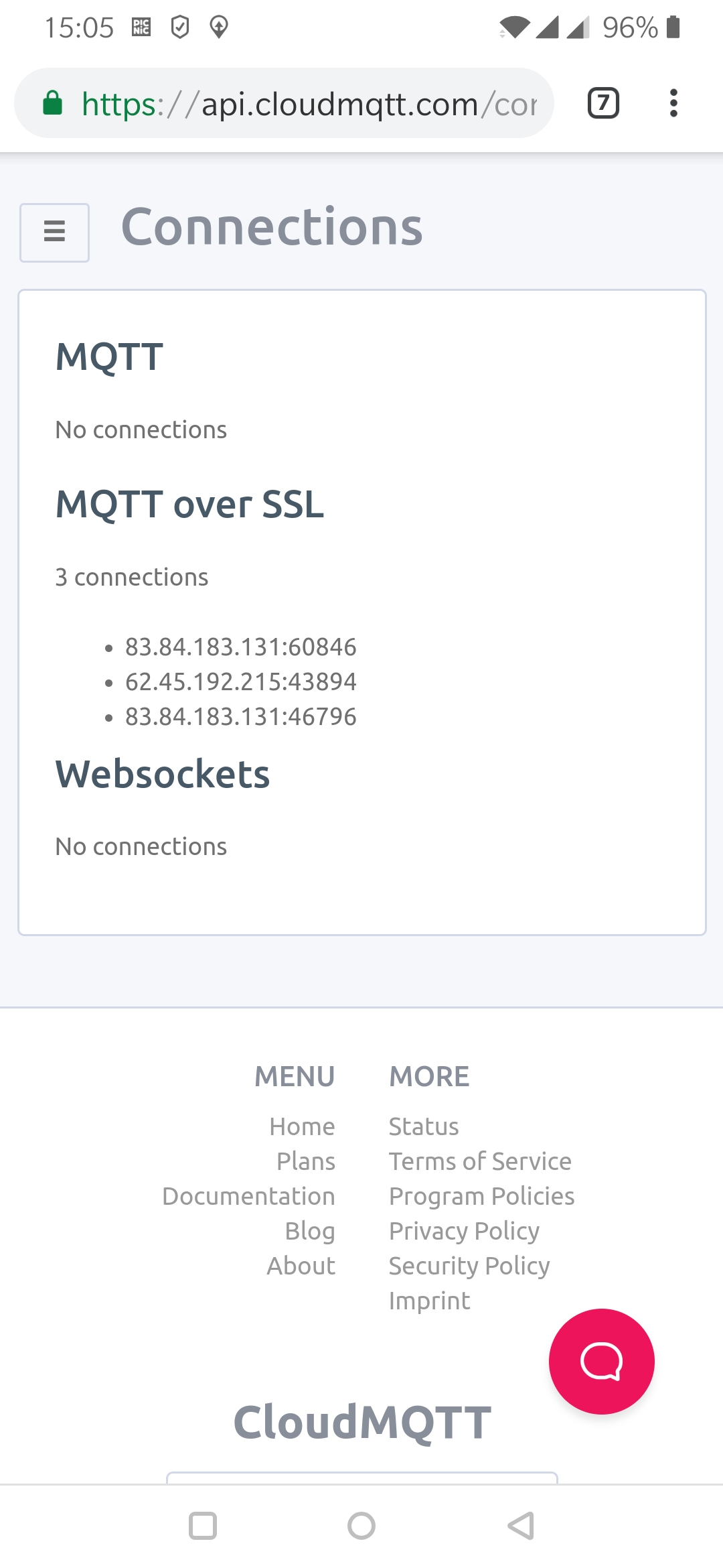

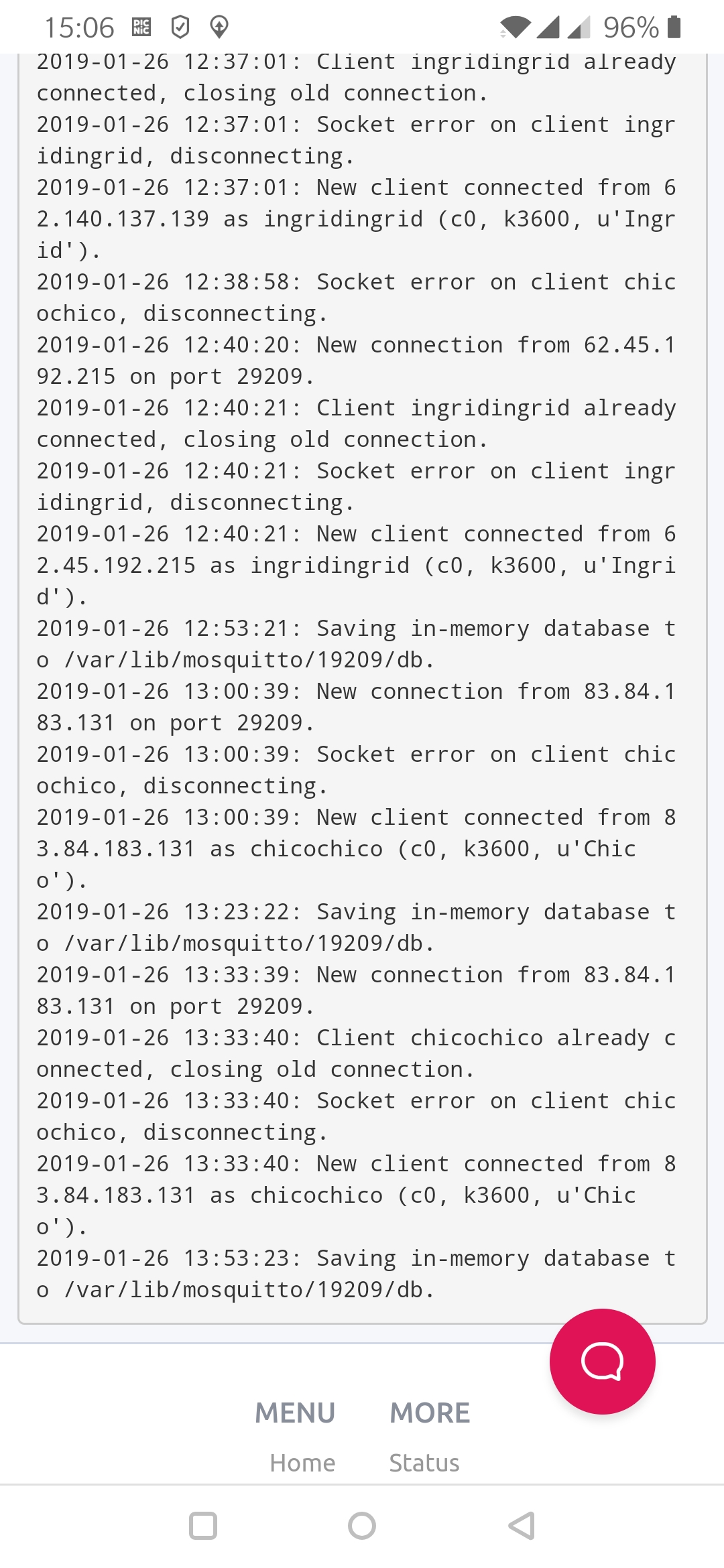

![Screenshot_20190126-150640](https://us1.discourse-cdn.com/flex025/uploads/athom/original/2X/3/3852e12c18fb1be7c59580bb948025bd57a4ff29.jpeg) ![Screenshot_20190126-150512](https://us1.discourse-cdn.com/flex025/uploads/athom/original/2X/9/9d8ee59df1c7b2c8a24cacc643529876455c9f63.jpeg)
Deze zijn van de broker

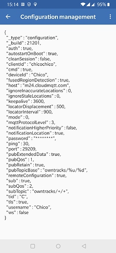

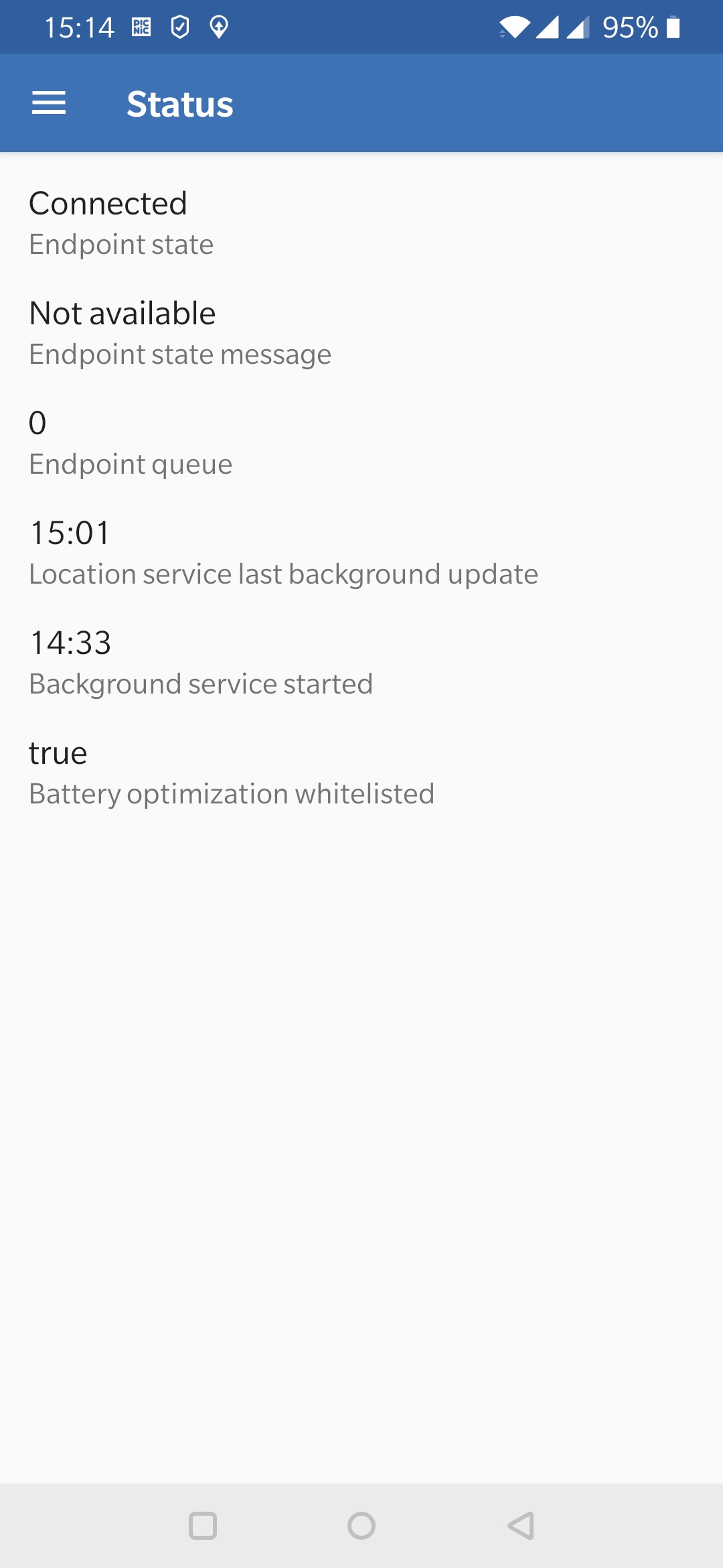

En dezevan owntracks app telefoon van mij.
 ![Screenshot_20190126-151415](https://us1.discourse-cdn.com/flex025/uploads/athom/original/2X/6/6a4cbec9d4d8c09df73109df5b5d5ff9b69d6a63.jpeg) ![Screenshot_20190126-151430](https://us1.discourse-cdn.com/flex025/uploads/athom/original/2X/c/c37223cb8245b71b2c92858e52075bc8b2f50d22.jpeg)
