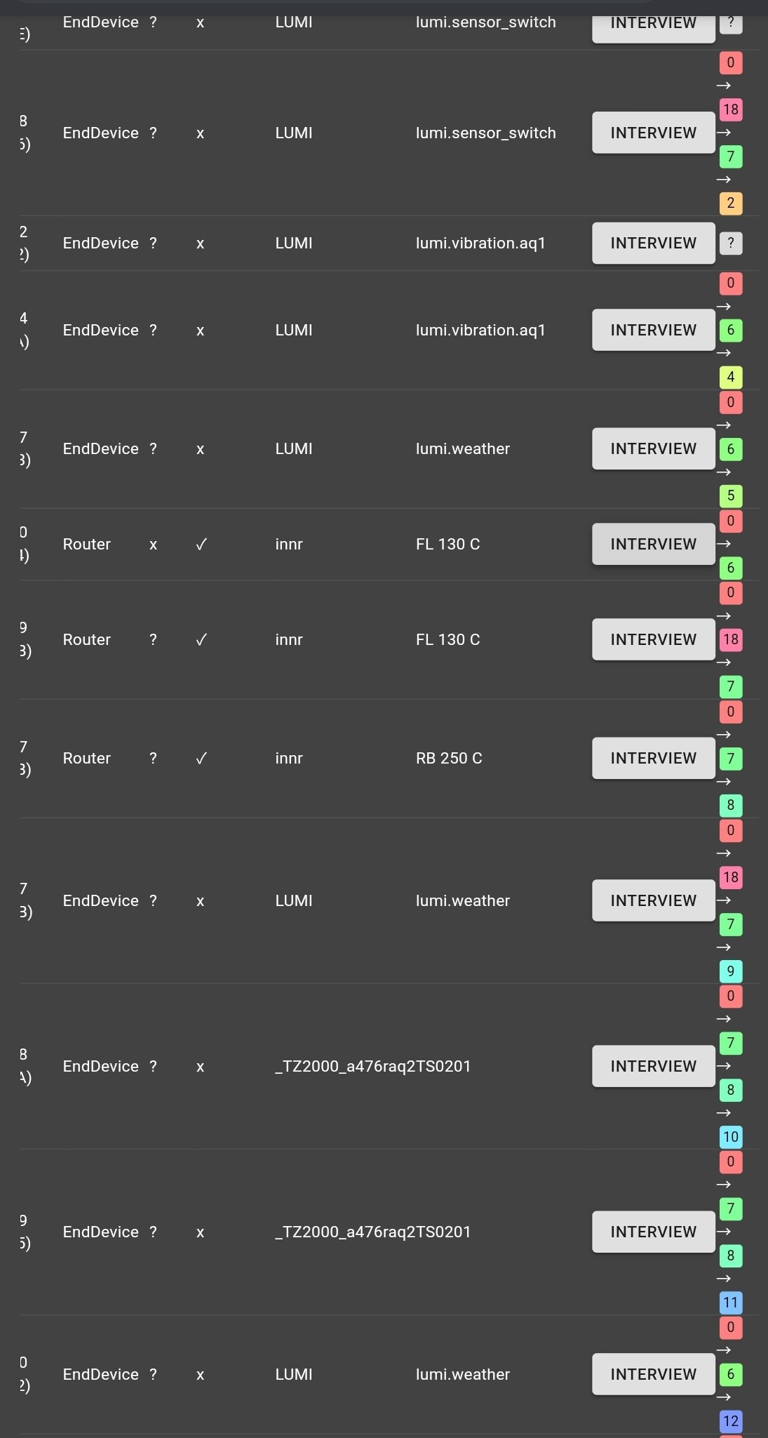

Bei mir war das auch direkt nach dem Update auf Version 5.0.
Danach haben sich alle Apps aktualisiert und bis auf die Philips Hue Integration ist alles sauber durchgelaufen. Ich musste nicht alle Zigbee-Geräte neu anlernen. Wie gesagt, nur die Hue-Geräte zicken gerade im Homey.
Ich ziehe heute mal den Stecker und schaue was passiert.
Im Developer wird auch derzeit angezeigt, dass alle Zigbee-Geräte „interviewed“ werden sollen. Weiß jemand, was das bedeutet?

“Interview” steht da immer. Wenn Du darauf klickst, dann wird Dir eine ganze Liste an Infos zu diesem Gerät angezeigt. Diese Infos benötigen die Entwickler und Athom wohl tlw. Außerdem aktualisiert sich die Route ggfs. Batteriebetriebenen Endgeräten wie z.B. Sensoren oder Schalter/Taster müssen vorher allerdings aufgeweckt werden. Mehr weiß ich dazu aber auch nicht. Vielleicht andere User?
Allerdings sind die Fragezeichen neben “Interview” eigentlich nicht ok. Wenn Du in den letzten Tagen das v5.0.0 Update installiert hast, dann kann das aber durchaus 2-3 Wochen dauern, bis anstelle des ? die Route angezeigt wird, also über welche Router das Gerät mit Homey verbunden ist, evtl. auch direkt ohne weitere Router. Solange aber alles funktioniert brauchst Du Dir eigentlich keine Sorge machen.

Ah, okay und danke! 😊
Mir ist das mit dem „Interview“ bis jetzt nicht aufgefallen. Vor dem Update sah das gefühlt anders aus, da konnte ich auch das Routing sehen. Aber es läuft soweit ja, von daher bin ich entspannt 😌.

Das Routing kannst Du auch jetzt noch sehen.
Allerdings nicht bzw. sehr schwierig auf kleinen Bildschirmen.
Auf dem Rechner Fenster horizontal aufzoomen dann erscheint auch wieder das Routing.
Warum das so seltsam umgestaltet wurde weiß der Himmel.
Spaltenbreite kann man auch nicht einstellen, sehr ungünstig diese Darstellung.

Ja, das ist nicht sooooo schön gelungen. Das fand ich vorher übersichtlicher. Auch ein wenig merkwürdig finde ich die „?“. Davon habe ich jetzt einige, das war vor dem Update auch nicht. Bei manchen Geräten ist ein „?“, bei manchen nicht. Und das, obwohl sie im selben Raum sind. Aber sie funktionieren alle, auch nach dem PTP. Von daher weiter entspannt 😌.

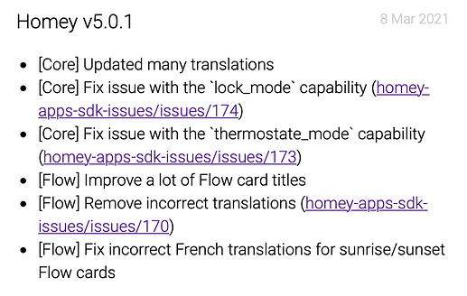

Homey v5.0.1 steht als Stable zum Download/zur Installation zur Verfügung:
