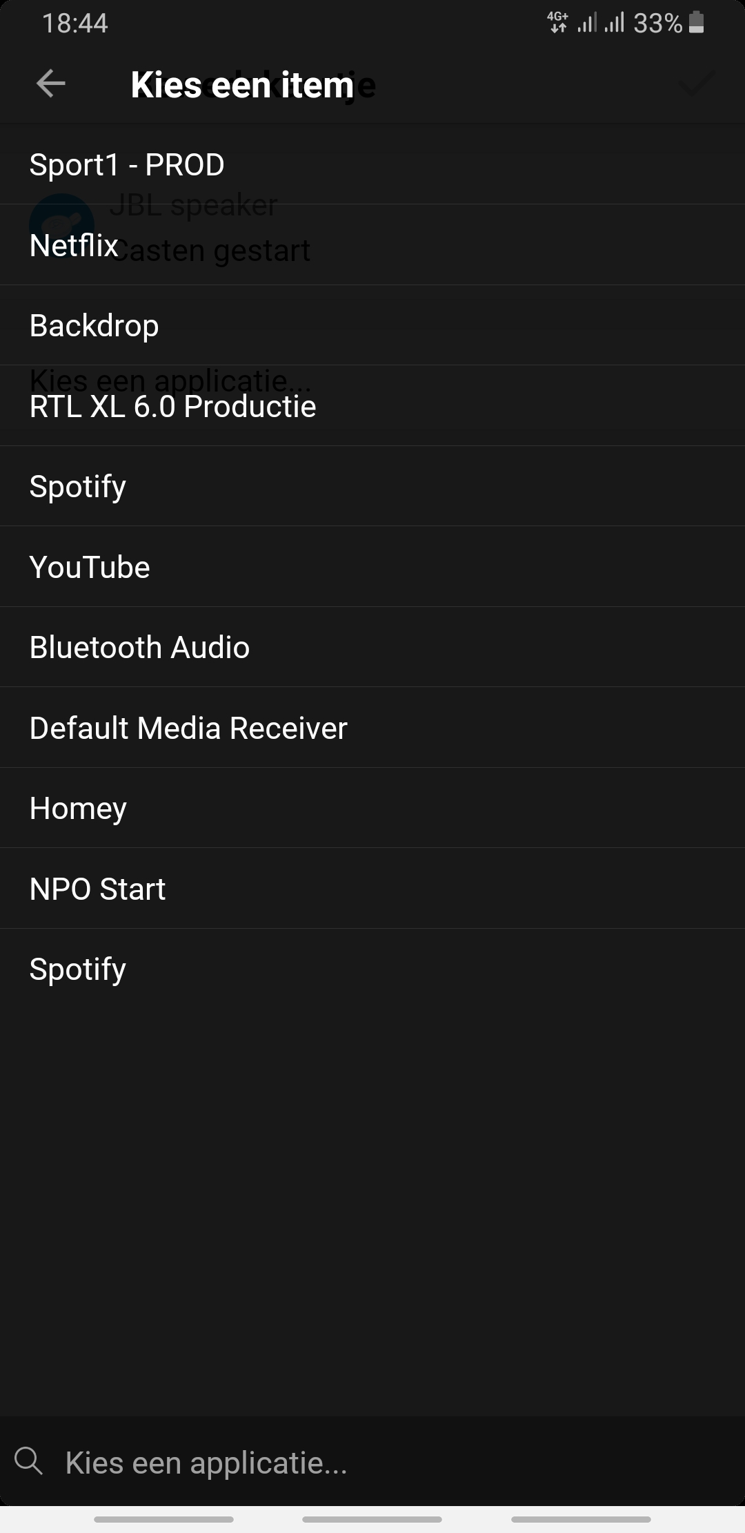

Bij mijn Chromecast is de lijst ook leeg maar bij mijn JBL speaker (met ingebouwde Chromecast audio) kan ik wel kiezen uit verschillende diensten.
Blijkbaar zit er een bug in de Chromecast app
 ![Screenshot_20190905-184444_Homey](https://us1.discourse-cdn.com/flex025/uploads/athom/original/2X/7/7099388aedc61f8221240e9a0b1a09407729ce7c.jpeg)

Vreemd, bij mij is opeens ook Spotify verschenen in de lijst van Chromecast. Eerst had ik enkel Backdrop.
Ik heb de chromecast niet gebruikt in de tussentijd.
Edit: Ik heb zojuist Netflix gecast via de Chromecast. Deze verscheen vervolgens direct in Homey. Bij mij werkt het dus!
 ![image](https://us1.discourse-cdn.com/flex025/uploads/athom/original/2X/4/4c50f1f140fd5ae99e417ecbd0007a5082f238a0.png)

Ik heb de Chromecast app herstart en nu kan ik ook ineens uit een hele lijst kiezen

Ik heb het uiteindelijk opgelost door Chromecast app te herstarten en mijn Chromecast apparaten opnieuw toe te voegen ( had ze eerst verwijderd). Daarna had ik een hele lijst met keuzes, alleen Netflix stond er niet bij. Dit heb ik kunnen oplossen door iets van Netflix te casten, daarna stond ook deze in de keuzelijst.
