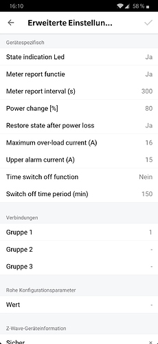

Wusstet ihr schon das man die Neo Coolcam Plugs “Pimpen” kann?
Standard eingestellt sind sie auf 13 Ampere das ergibt bei 220V eine Leistung von 2800Watt.
Man kann die Plugs in den "Erweiterten Einstellungen bis auf 16 Ampere einstellen und das ergibt dann eine Leistung von 3500 Watt die Plugs sind dann auch für Verbraucher wie Waschmaschinen geeignet.
 ![Screenshot_20190622-161012](https://us1.discourse-cdn.com/flex025/uploads/athom/original/2X/b/b728c1a86478c65207f4562bfce86361647b5eea.jpeg)

Die Frage ist ob sie das auch technisch abkönnen.
Wenn ich mich recht erinnere, sind doch eh schon die Abstände zwischen den Leiterbahnen/der Elektronik so eng, dass sie bei einigen schon verschmort sind.
Aber nein, ich wusste das selbst noch nicht.

Das sollte man sich natürlich dein Einsatzort genau anschauen.
Meine Waschmaschine erreicht in der Spitze für ein paar Sekunden 2800W das sind die Plugs natürlich in Störung gegangen, jetzt wo ich es hochgesetzt habe klappt es. Der Maximalverbrauch der Waschmaschine liegt so bei 2100W.
Ich glaube auch nicht das man ein Gerät das 3800W Verbrauch na dran hängen kann.
