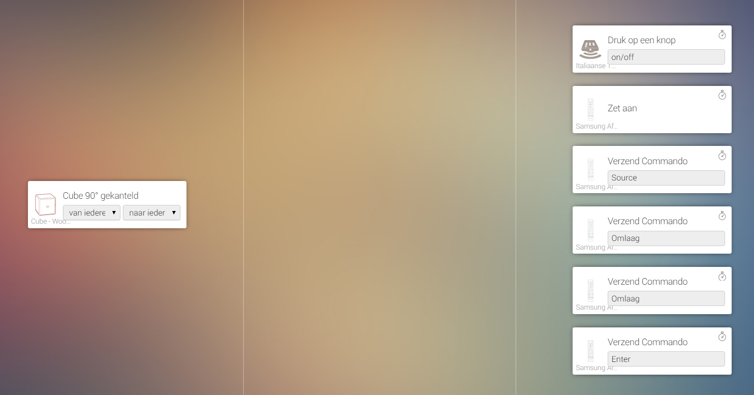

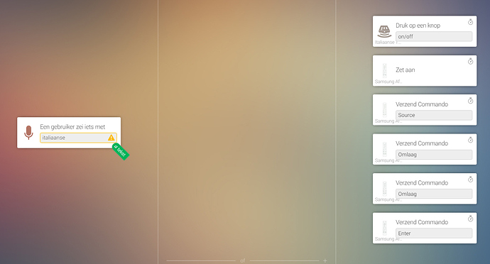

De standaard lampen en dergelijke werken prima. Nou zou ik graag een flow willen opstarten met Google.
Onderstaande flow werkt nu met de Xiaomi Cube maar zou ik graag met google willen aansturen. Ik zou graag het woord italiaanse TV willen gebruiken maar dat geeft al een conflict. Vrouw lief is namelijk italiaans en wil graag via ip tv italiaanse zenders kijken. Vaak geeft Homey aan het niet te begrijpen. Wat kan ik nu het beste in de flow gebruiken
