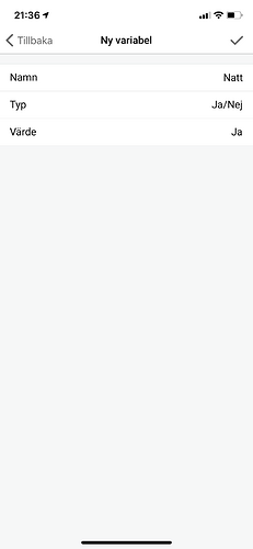

Skapa en variabel, Natt = Ja/Nej.

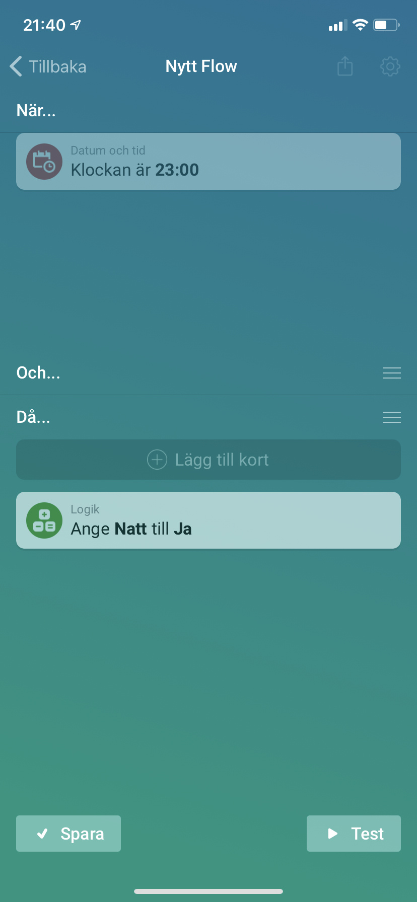

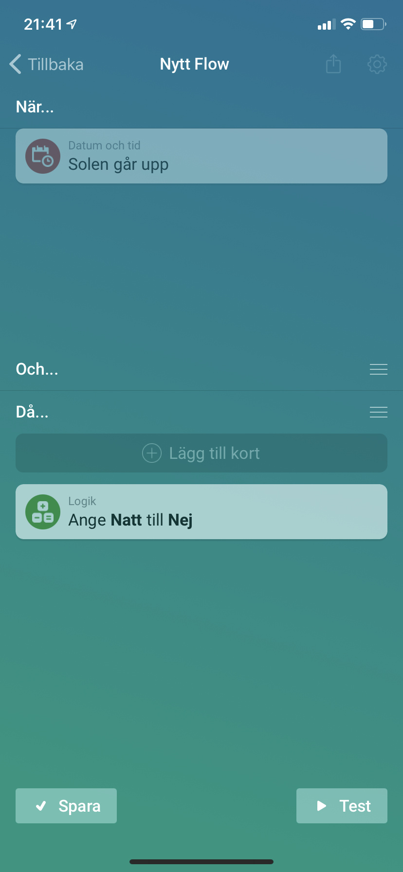

1. Skapa en variabel under Logik.
2. Skapa ett flow för att sätta variabel Natt till Ja.
3. Skapa ett flow för att sätta variabel Natt till Nej.
Namn: Natt
Typ: Ja/Nej
Värde: Ja
Det är värdet som ändras med hjälp av de två följande flowen (punkt 2 och 3).
1. Skapa ett flow för att sätta variabel Natt till Ja.
När: Klockan är 23:00 (datum och tid)
Då: Ange Natt till Ja (logik)
1. Skapa ett flow för att sätta variabel Natt till Nej.
När: Solen går upp (datum och tid)
Då: Ange Natt till Nej (logik)
