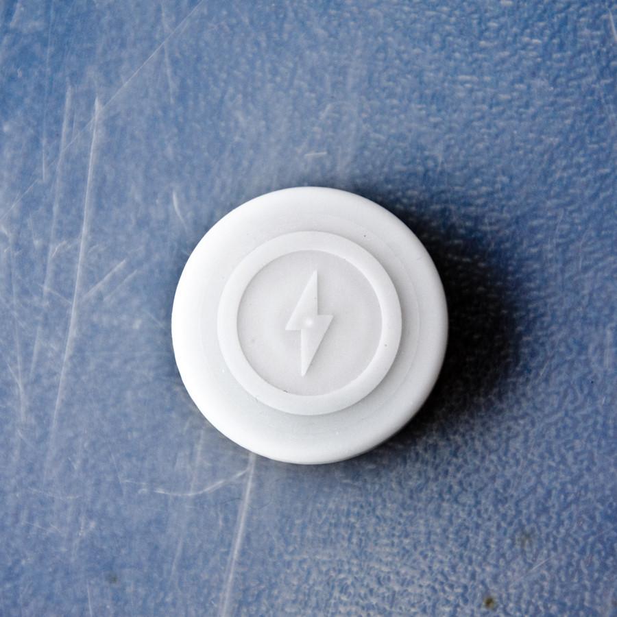

Är själv inne på att lösa detta med några Radbeacon Dots. Tänkte mig dessa i kombination med appen Owntracks som ju i sin tur funkar på Homey.
Säljs på webhallen och m.nu etc.
> **[Köp RadBeacon Dot (RBD-001) för 219 Kr hos m.nu](https://www.m.nu/radbeacon/radbeacon-dot)**
> RadBeacon Dot (RBD-001) för 219 Kr - RadBeacon Dot is a fully standalone Bluetooth Smart™ proximity beacon using iBeacon™, AltBeacon™ and Eddystone™ technology, implemented in a lightweight package that is powered by a replacable CR2032 battery...
Såg också en blogartikel på temat (dock inte med Homey) : [https://blog.m.nu/radbeacon-och-home-assistant/](https://blog.m.nu/radbeacon-och-home-assistant/)
Några som testat och vet om det kan fungera eller har någon annan bra ide?

Testar nu med radbeacon som går att ha på nyckelknippan ihop med Beacon app på homey.

Ja med en… Men köpte en till och den ville inte funka bra… Tappar kontakt och är allmänt jobbig
