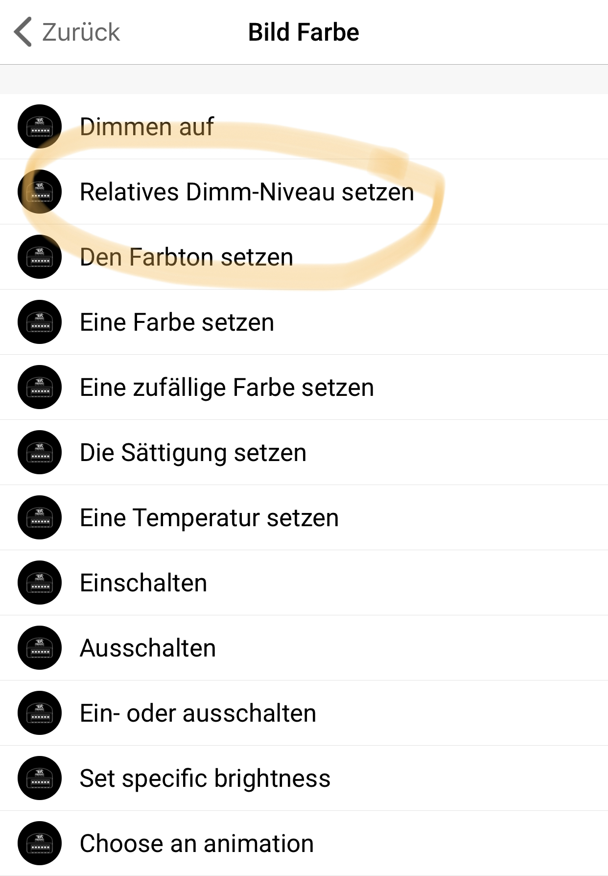

> [@Heff](#):
> aber wie schauts hier mit dimmen (± Tasten auf der Harmony) aus?
Bei Fibaro RGBW oder Dimmer sowie Fibaro RS z.B. Über
relatives Dimm-Niveau setzen
 ![image](https://us1.discourse-cdn.com/flex025/uploads/athom/original/3X/f/8/f8bcd539adb68b44f2b90f2f378da90c6b9e8433.jpeg)

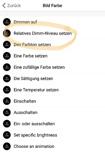

Das wäre ja der “Dann” Teil.
Und beim “Wenn” Teil über das Dim Niveau (zB 0,5 für 50%) der virtuellen Hue Lampe. Das wären zB 4 Flows bei 25% Schritten.
 ![Screenshot_20191028-195339](https://us1.discourse-cdn.com/flex025/uploads/athom/original/3X/7/3/73c22163694f1bfb76afdb39a69b68a7c4f097ea.png)

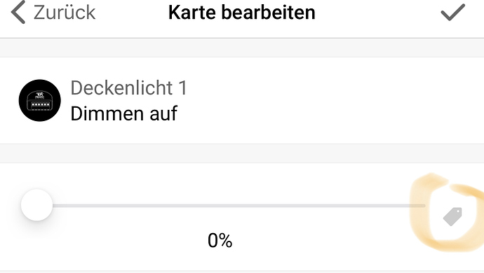

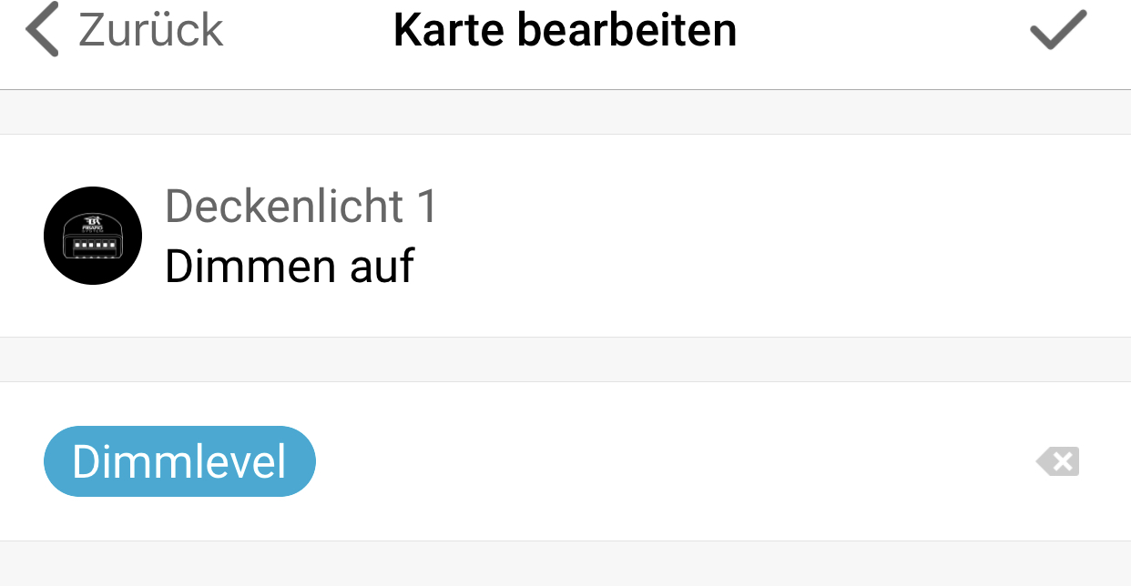

Also du dimmst mit den Tasten der Harmony eine virtuelle Hue Lampe. Der Dimmwert der virtuellen Lampe soll mit dem dimmwert eines Z-Wave Gerätes synchronisiert werden?!
Wie wäre es mit
Wenn sich der Dimmwert hue ändert
Dann Dimmwert Z-Wave auf Dimmwert hue setzen
 ![image](https://us1.discourse-cdn.com/flex025/uploads/athom/original/3X/c/a/caa4044caaf964b2dba191627adc4b5663394071.jpeg) ![image](https://us1.discourse-cdn.com/flex025/uploads/athom/original/3X/e/c/ec1eff9d167fa08d80a22f133f7a2b9e851d3062.jpeg)

Aah, das klingt vernünftig. Dachte mir doch, gibt’s viel was einfacheres. Mersn
