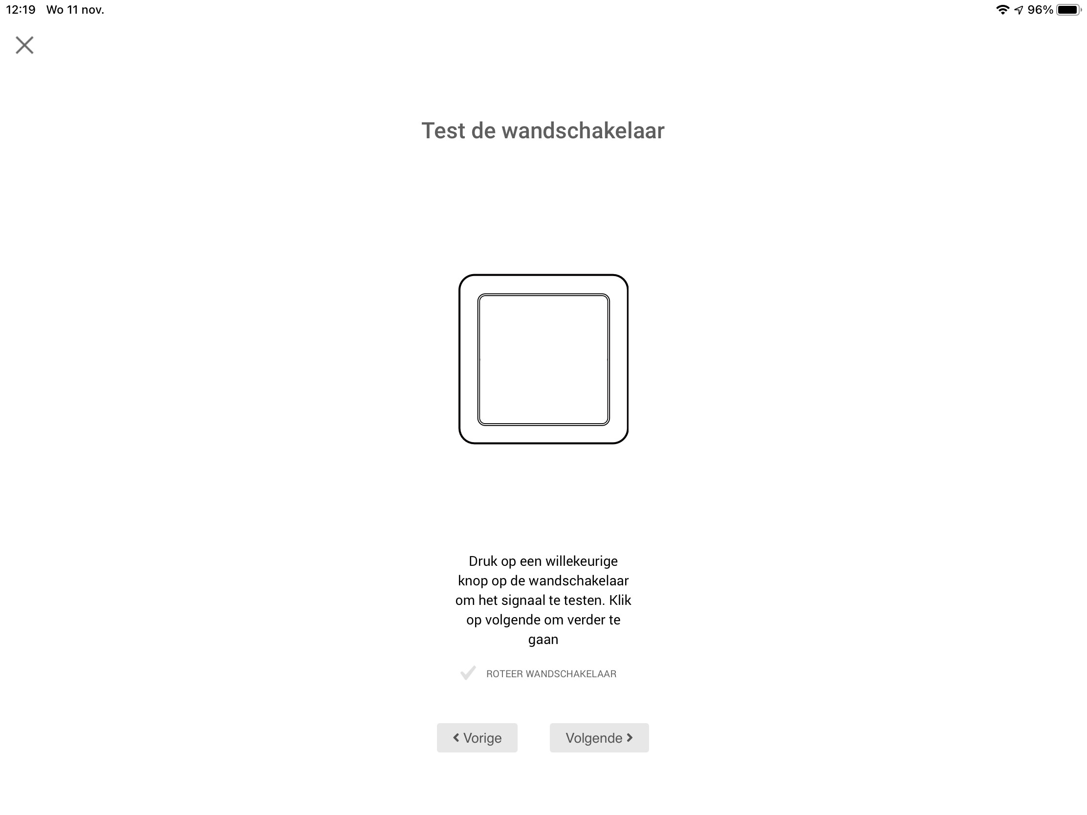

Volgens mij is het niet ongewoon gewoon dat er heel veel data binnenkomt in de sniffer, en het feit dat er wat komt betekent ook dat de hardware het wel doet volgens mij. KAKU herhaalt volgens mij het signaal diverse keren om interferentie uit te sluiten. De Homewizard reageerde pas als dezelfde code een paar keer werd herkend begreep ik van een van hun ontwikkelaars.
Maar als ik je goed begrijp rol je dus nooit door naar het testscherm (enkele knop, maar zelfde idee):
 ![image](https://us1.discourse-cdn.com/flex025/uploads/athom/original/3X/7/d/7db327f19572b252f52ddcb055e384008427311d.jpeg)

Niet ongewoon dat er een lange lijst met cijfers binnenkomt, maar als er geen knop is ingedrukt moet er in principe geen input komen.
na z’n 15x de sniffer indrukken heb ik pas een ontvangen signaal.
Sniffer activeren en dan een kaku knop indrukken; gelijk een ontvangen signaal.
