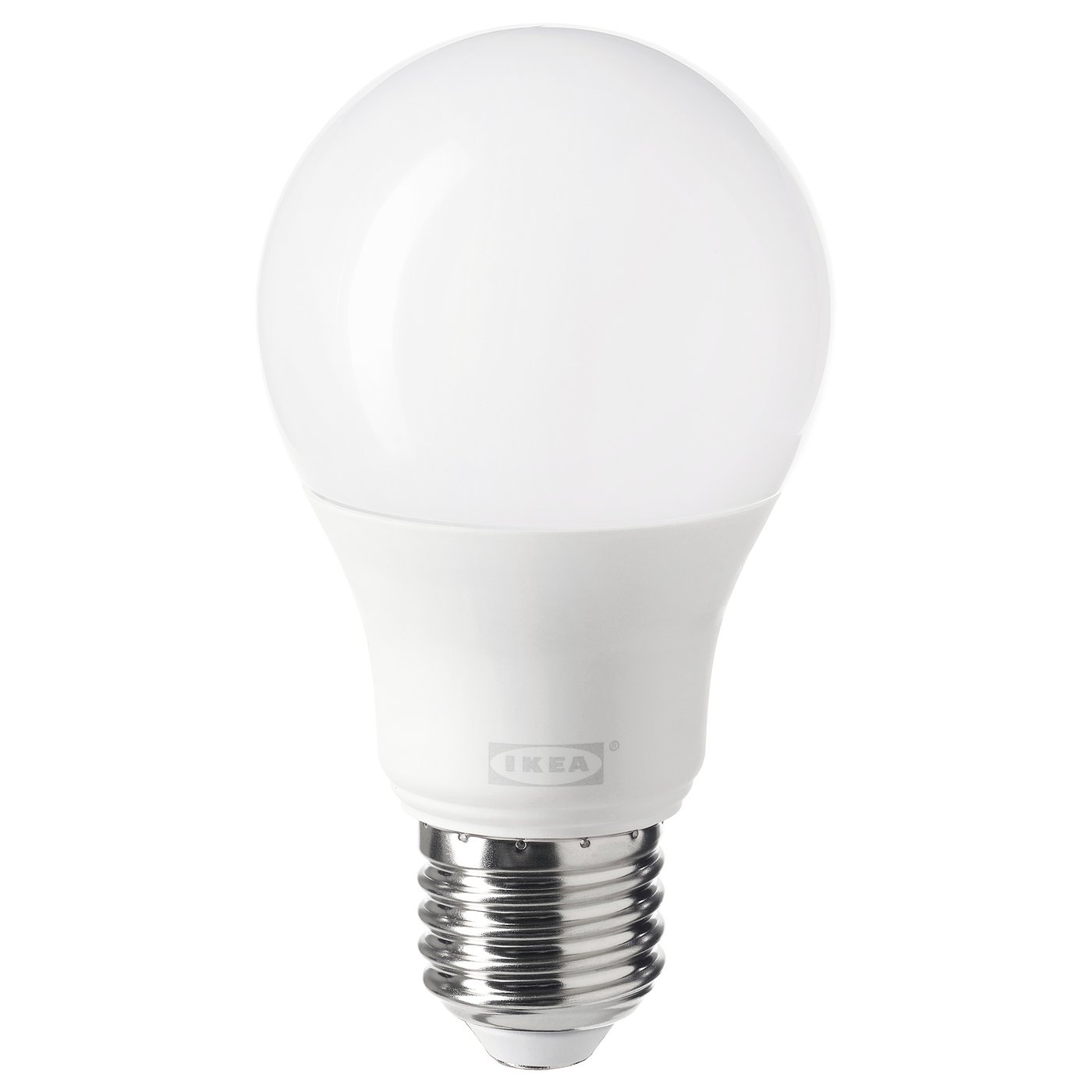

Jeg trykker på enheder og derefter på + også vælger jeg ikea også dimmable bulb (E27). Jeg har prøvet at tænde før og efter jeg trykker på installerer.!
I dag da jeg åbnede app så den sådan her ud. [Screenshot\_20200505\_075439\_app.homey|240x500](https://community.homey.app/uploads/short-url/jkfrqasBfCO8i3zxNVnD13SKLfP.jpeg)
Det her er lyskilden:
> **[TRÅDFRI LED-pære E27 806 lumen - trådløs, kan dæmpes varm hvid, varm hvid...](https://www.ikea.com/dk/da/p/tradfri-led-paere-e27-806-lumen-tradlos-kan-daempes-varm-hvid-varm-hvid-globe-opalhvid-90408797/)**
> IKEA - TRÅDFRI, LED-pære E27 806 lumen, trådløs, kan dæmpes varm hvid, varm hvid globe opalhvid, Med en smart LED-pære kan du tilpasse belysningen til forskellige aktiviteter, f.eks. dæmpe lyset og skabe en hyggelig stemning. Kan kun bruges med IKEA...
