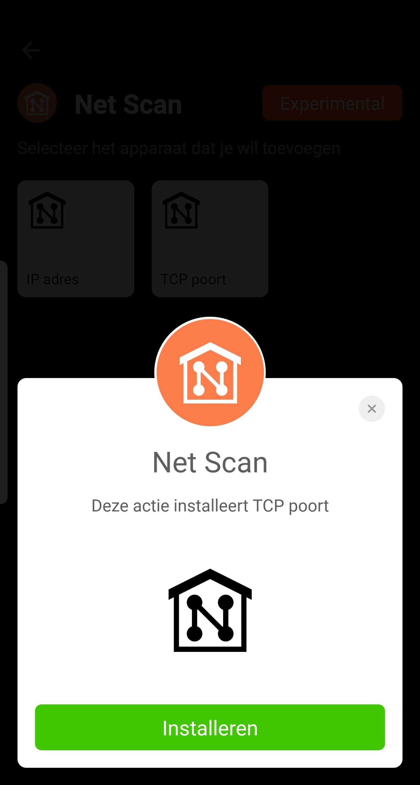

Als ik het goed begrijp zou dit moeten lukken met de Net scan app. Ik moet daarvoor port forwarding inregelen met een TCP poort. Dit zowel op de USG router als op de Ziggo connectbox. Ik heb hiervoor een paar vragen:
1. Mijn Ziggo Connectbox staat in bridge modus, is het dan mogelijk om port forwarding te doen en een TCP poort openzetten/creeeren?
2. In de unifi app (ios) zou ik makkelijk in moeten kunnen regelen. Maar hoe bepaal ik welke poort ik open moet zetten en welke IP adres moet ik daarin noteren (van Homey, van de USG, of willekeurig)? Zie foto voor verduidelijking van mijn opties:
 ![image](https://us1.discourse-cdn.com/flex025/uploads/athom/original/3X/a/0/a05ad946337e3a78fed770363a14258c9d1a5c0f.jpeg)
Deze vraag geldt overigens ook voor de Ziggo Connectbox, maar dan moet ik even uitzoeken of (afhankelijk van het antwoord op vraag 1) en hoe ik dat in moet regelen.
Heb zelf nooit port forwarding hoeven in te regelen, maar wordt dus tijd dat ik me erin verdiep. Hopelijk kunnen jullie me verder helpen met deze vragen. Alvast bedankt!

Probeer eerst eens als je wilt. Ik heb niets gewijzigd op mijn router en het werkt bij mij.
Als je een website op poort 80 monitort zou het moeten werken.

Je wilt een _extern_ IP adres monitoren, bijvoorbeeld het IP adres van www.google.nl: 172.217.168.195 (poort 80).
Zodra dat adres niet (meer) bereikbaar is, is de kans groot dat je internetverbinding plat ligt.
Je hoeft niks te doen met port forwarding o.i.d.
