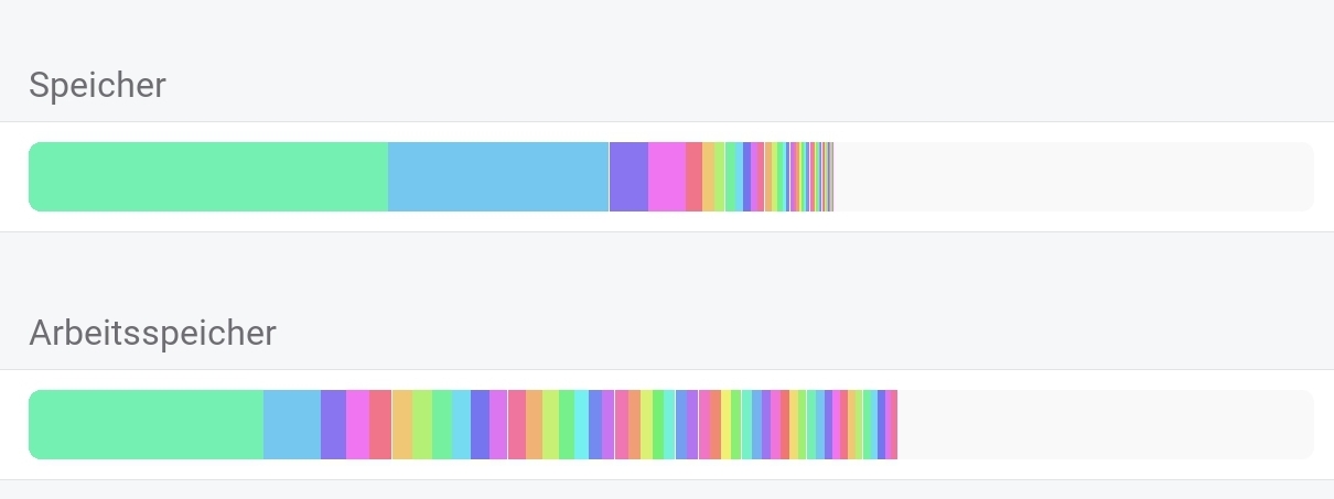

### Author: ![Undertaker](https://sea1.discourse-cdn.com/flex025/user_avatar/community.homey.app/undertaker/32/53278_2.png) [@Undertaker](https://community.homey.app/u/Undertaker)
#### Post date: [January 29, 2021, 7:38am UTC](https://community.homey.app/t/hue-limit/41949/7 "2021-01-29T07:38:32Z")
</div>
Ich hab meine Konfiguration noch nicht zum Besten gegeben.
De Conz/Conbee Stick:
18 Geräte
2x Hue Bridge:
51 Geräte
Home Assistant:
17 Geräte (+ Zwave, Enocean und Lan Devices)
Homey selbst:
31 Geräte
Natürlich bekommt Homey alles zum Fressen und steuert auch die ganze Maschinerie. Nach einem Neustart sind die Geräte sofort da, wenn die jeweilige App gestartet wurde.
Insgesamt installierte Apps 46 und der Speicher verträgt noch einiges.
