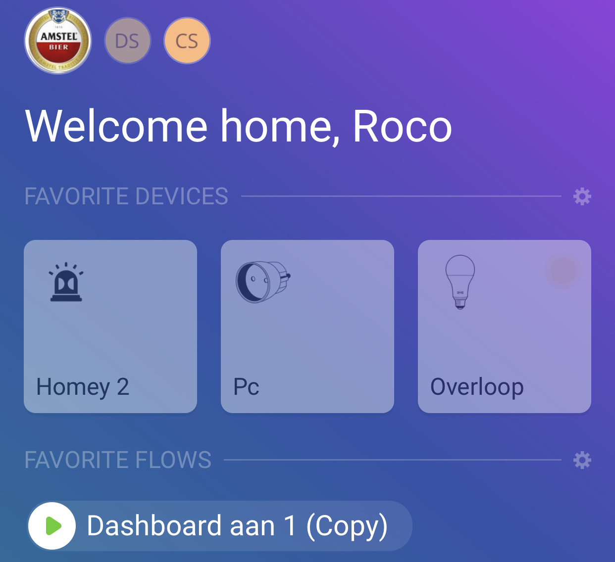

Ik heb geen flows en apparaten in mijn dashboard op [homeydash.com](http://homeydash.com). Moet ik die nog ergens (handmatig) toevoegen?
 ![image](https://us1.discourse-cdn.com/flex025/uploads/athom/original/3X/3/8/380962b9451e031524813be9e2c333e443b4dc50.jpeg)
<div class="post-metadata">
**Author:** ![Rocodamelshekima](https://sea1.discourse-cdn.com/flex025/user_avatar/community.homey.app/rocodamelshekima/32/8209_2.png) [@Rocodamelshekima](https://community.homey.app/u/Rocodamelshekima)\
**Post date:** [May 28, 2020, 3:51pm UTC](https://community.homey.app/t/homeydash-com-een-homey-dashboard/17436/133 "2020-05-28T15:51:53Z")
</div>
> [@HIGHWOOD](#):
Even aanmaken als favoriet apparaat of flow.
 ![image](https://us1.discourse-cdn.com/flex025/uploads/athom/original/3X/c/5/c56e8bbadeed33d5502d202a2cd47e68de7f9b38.jpeg)
Op het tandwieltje klikken rechts en toevoegen maar.

Oh ik zie het nu, zo simpel inderdaad… 🙂
Nu nog mijn Woox verlichting (en stekkers) aan de praat krijgen in mijn Homey en dan ben ik helemaal blij… 😉

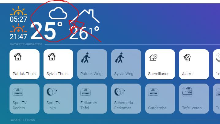

![weer pictogram](https://us1.discourse-cdn.com/flex025/uploads/athom/original/3X/d/2/d24c779e256d5f849258b14e88b742a7a341ae1b.jpeg)
mijn weer pictogram blijft altijd op bewolkt staan deze wordt niet geupdate hoe kan dit??
vandaag is het hier de hele dag zonnig geweest maar volgens mijn dashboard niet 🙄

Het wolkje geeft alleen aan dat dit de buitentemperatuur is en dus niet wat voor weer het is. Zoals ook het dakje aangeeft dat dit de binnentemperatuur is.
