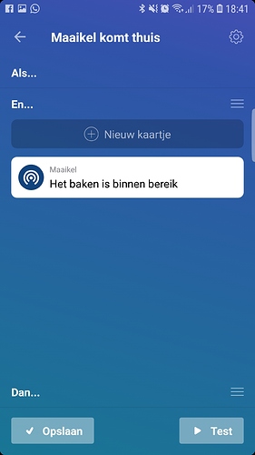

Ik heb inderdaad dezelfde instellingen als jij liet zien. Maar ik heb nu iets geprobeerd. Ik had namelijk in een flow de beacon detectie alleen bij “als” staan (beacon1 is binnen bereik)
 ![Screenshot_20190711-184004_Homey](https://us1.discourse-cdn.com/flex025/uploads/athom/original/2X/e/e4b263f62a34b1c92db1106fef1ddeafb8e9bda0.jpeg)
Maar heb nu de beacon is binnen bereik ook toegevoegd aan de “en” kolom

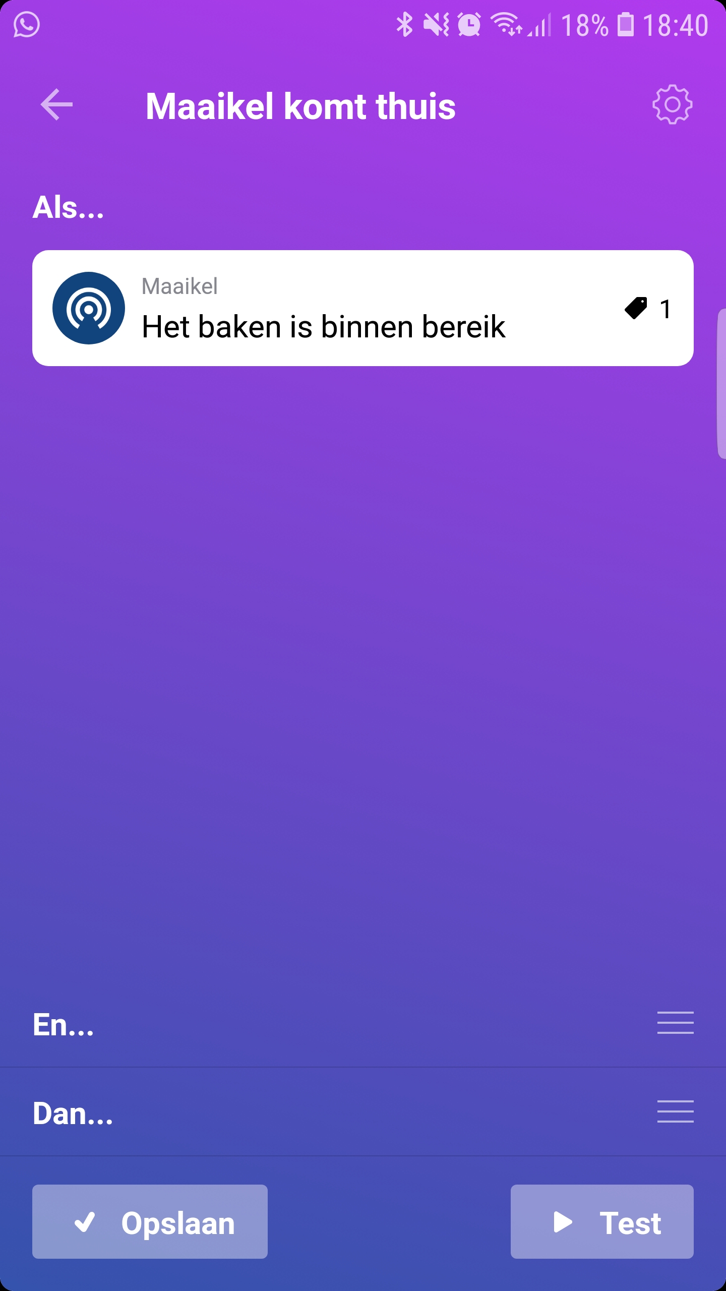

![Screenshot_20190711-184129_Homey](https://us1.discourse-cdn.com/flex025/uploads/athom/original/2X/6/69e2bf1df9f4018fe8e89bf620667af70a4fadc4.jpeg) zoals je hier ziet

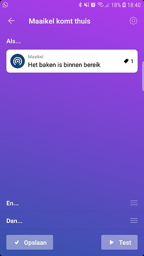

En dan in de “dan” kolom dit
 ![Screenshot_20190711-184230_Homey](https://us1.discourse-cdn.com/flex025/uploads/athom/original/2X/2/23c16562fd59fab17909379fbac26d182418201d.jpeg)

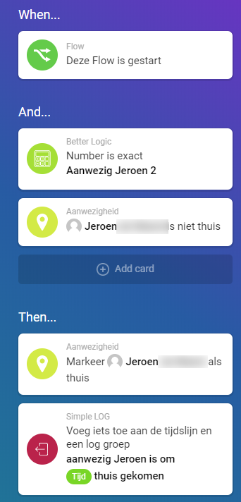

Probeer het eens i.c.m. de app Smart Presence. Ik heb hiervoor 3 flows (aan\afwezig).
- Telefoon aanwezig
 ![image](https://us1.discourse-cdn.com/flex025/uploads/athom/original/2X/7/7a3a9867bf1fdfdb74847982a7e6c4c298bec7d3.png)
- Tile aanwezig
 ![image](https://us1.discourse-cdn.com/flex025/uploads/athom/original/2X/f/f728388e8e50aed870d429e8f7a26e2c460c47d8.png)
- Zet persoon aanwezig
 ![image](https://us1.discourse-cdn.com/flex025/uploads/athom/original/2X/0/0dc00d3b2c0088403e69d30c19122f2bde9e1210.png)
(afwezig is natuurlijk het omgekeerde )
Zoals @ArnoP al aangeeft met Heimdall doe ik het ook met een extra timer. Die kijkt maximaal 3x voor als iedereen weg is, is iedereen weg dan zal het alarm actief worden.
Voor binnenkomst, als Aanwezig op 1 of hoger komt te staat dan mag het alarm er af.
Hopelijk is dit alles een beetje duidelijk.

Dat heb ik inderdaad met Better Logic gedaan, numeric value welke op 0 sta bij niet aanwezig zijn van telefoon of Tile, bij beide aanwezig staat deze op 2.
De check gaat via een zandloper, wanneer de zandloper leeg is zal de flow starten en kijkt die of de variable aanwezig op 0 staat, bij 0 beveiliging inschakelen anders opnieuw de zandloper starten.
