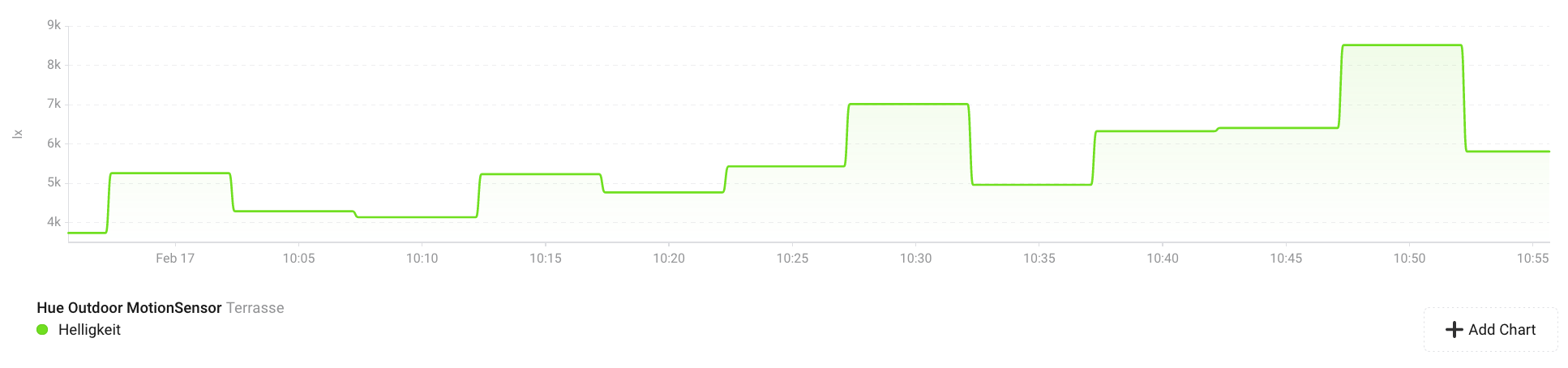

**Philips Hue Outdoor Sensor**
Hier mal eine Einstunden-Lux-Aufzeichnung von dem Hue Outdoor Sensor. Der Sensor ist über die Hue Bridge eingebunden und aktualisiert die Werte ca. alle 5 Minuten. Um Rollos oder Licht zu automatisieren sollte das definitiv reichen. Ob das Intervall mit der Philips Hue Zigbee App, also ohne Bridge, anders ist, weiß ich nicht.
 ![Bildschirmfoto 2021-02-17 um 10.55.42](https://us1.discourse-cdn.com/flex025/uploads/athom/original/3X/9/a/9a174aafa592324f51aab4f58ae79a988bdf4843.png)
Der Hue Outdoor Sensor hat zusätzlich noch einen Bewegungsmelder und einen Temperaturfühler. Diese Werte kann man natürlich für weitere Automatisationen nutzen.
