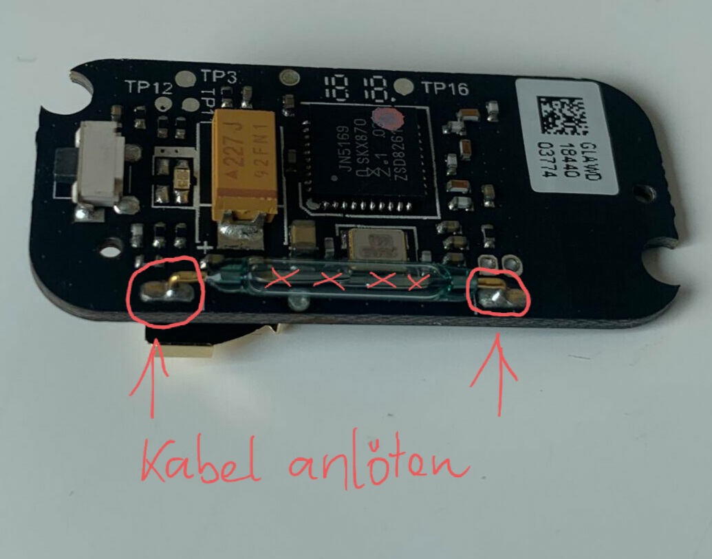

Der Rest ist ganz einfach. Zerlegt den Fensterkontakt. Das Magnet wird nicht mehr gebraucht. Entlötet und entfernt den Reed Sensor, kürzt das Kabel des Glasbruchsensors entsprechend und lötet die Adern des Glasbruchsensors an die Lötpunkte des Reed Sensors.
Wer sich das Entlöten nicht zutraut, kann den Reed-Sensor auch mit einem Saitenschneider abzwicken und an die Stumpen die Kabel anlöten. Die Poolung der Kabel spielt keine Rolle.
 ![20211011_215632](https://us1.discourse-cdn.com/flex025/uploads/athom/original/3X/4/0/409b7051c8bd53bde5a7c843751ed8f66aa00af4.jpeg)
Anschließend macht bitte noch am Xiaomi eine Aussparung für das Kabel und montiert das Gehäuse wieder. Den Xiaomi bringt ihr am Tür- oder Fensterrahmen an und der Glasbruchsensor wird auf die Scheibe gepappt.
