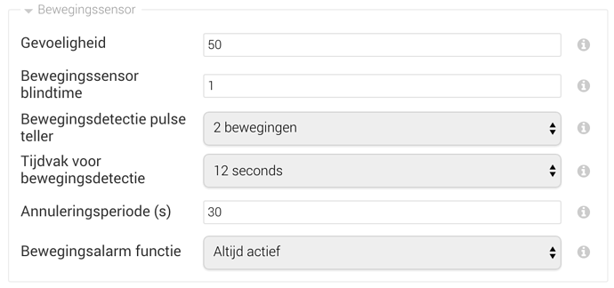

Gisteravond ben ik verder gegaan en de twee kaarten spreken elkaar niet tegen, mits je in het goede dagdeel zit ben ik achter gekomen. Ofwel als de zon schijnt moet het wel ‘‘na zonsopkomst’’ en ‘‘voor zonsondergang zijn’’. Ik heb de lamp nu wel op beweging aankregen, maar niet consequent. De ene keer gaat hij netjes aan en uit na verloop van tijd, maar de meeste keren zie ik de bewegingsdetectie afgaan maar geen reactie van de lamp…
Ik zoek het nu in de instellingen van de motion sensor, zie afbeelding. Zien jullie iets vreemds?
Bedankt!
 ![44](https://us1.discourse-cdn.com/flex025/uploads/athom/original/2X/4/41f0b02e0ece1cd591818f9be04404e1f3360d5a.png)

Ik zou de pulse gewoon op 1 zetten (tenzij je dan veel valse meldingen krijgt, maar aangezien hij binnen hangt lijkt me dat sterk) en de blind time op 5 of 10 seconden (hoe lang duurt het voor je van de overloop af bent?).
Daarnaast denk ik dat het toch de bedoeling is om maar 1 voorwaarde te gebruiken en niet alle twee. Logischerwijs is het ofwel voor/na zonsondergang ofwel voor/na zonsopgang. Wat Jeroen zegt kan natuurlijk ook.
Dan wordt je flow een stuk simpeler en zal het waarschijnlijk gewoon werken.
Dus:
ALS beweging
EN na zonsondergang
DOE helderheid 50% + START flow
ANDERS
DOE helderheid 75% + START flow
