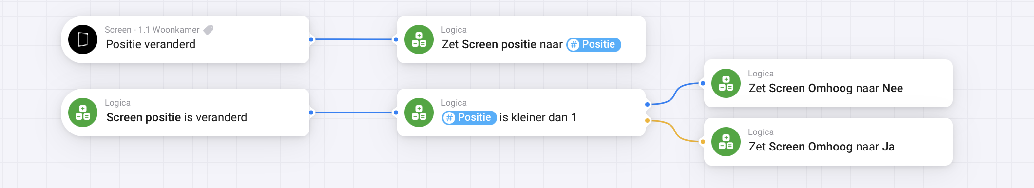

Goedemorgen,
Ik heb hier ook een tijdje mee zitten stoeien en ben met de volgende oplossing gekomen:
 ![Scherm­afbeelding 2023-07-21 om 10.00.49](https://us1.discourse-cdn.com/flex025/uploads/athom/original/3X/8/3/830885c297c6e0971dcf4c4f08c997d4aa2632ec.png)
Als ik nu handmatig mijn screen naar boven of beneden doe, neemt Homey in ieder geval over of hij open of dicht is. Het is voor mij niet nodig om te weten of de screen half dicht is bijvoorbeeld, dat gebruik in de praktijk toch niet.
Hebben jullie hier iets aan?
