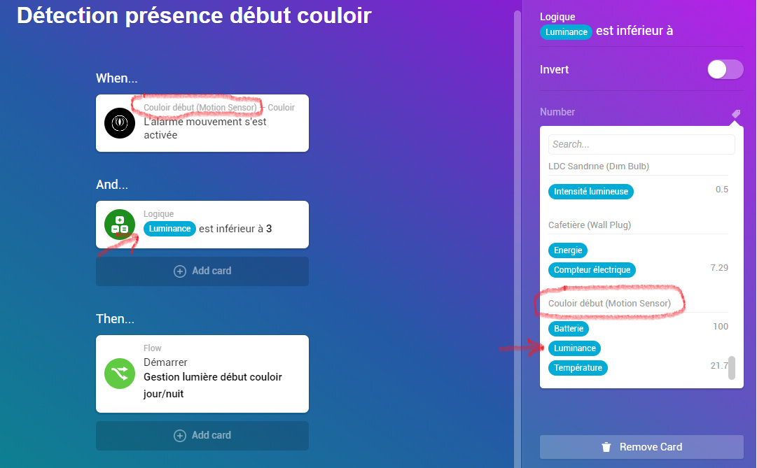

bonjour,
je voudrait allumer ma lumière seulement quand le niveau de lumière est des … lux
 ![image](https://us1.discourse-cdn.com/flex025/uploads/athom/original/3X/a/8/a8cc282046257ab008b9fcb3ec162e8779df3c66.jpeg)
seulement, il n’y a pas possibilité de modifié le tag

Une image plus rapide que des mots 😀
 ![image](https://us1.discourse-cdn.com/flex025/uploads/athom/original/3X/7/9/79eef1327aa6e9cb791f42592135d7dd73e0ae80.jpeg)

J.ai plusieurs sensor. Comment lui dire que la luminance à 3 est pour tel ou tel sensor

Comme tu peux le voir sur l’image, quand tu positionne la brique logique, sur la droite, tu peux choisir les éléments dans la brique et donc quel capteur pour la luminance (ce qui est entouré en rouge).
 ![image](https://us1.discourse-cdn.com/flex025/uploads/athom/original/3X/7/d/7d6d600c64aa61765cf58ec08a77f1a931f2d801.jpeg)
