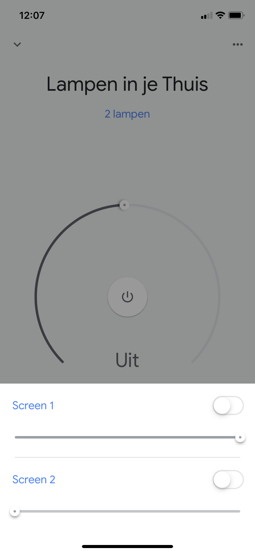

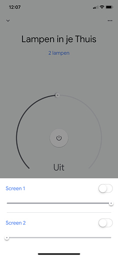

Ik krijg het niet voor elkaar, kan iemand hier even naar kijken en mij op weg helpen?
Ik heb 4 screens en wil straks meer in 1 groep maar voor de test doe ik het met 1 in 1 groep (test met 2 deed het ook niet).
Homey;
Apparaten +
Group
Lamp
Installeren
Dim niveau
Screen 1 zuid
Logo
Dan;
Aanpassen naam Group naar “Screen”
Save
Google Home;
Update homey
Apparaat zichtbaar (in groep thuis)
 ![image](https://us1.discourse-cdn.com/flex025/uploads/athom/original/3X/e/4/e443fc81d444d0adad2f80059e7d6e6327c802e8.jpeg)
Zowel voice control “Hey Google zet screen op 50%”
Als vanuit de app gestuurd reageert de screen niet.
 ![image](https://us1.discourse-cdn.com/flex025/uploads/athom/original/3X/7/4/742ae213bd718d109402b78eaff338064b5b2332.png)
Thanks!
Jorrit

IK heb het met een group geprobeerd.
In eerste instantie kwam ik er niet uit. Maar heb gevonden hoe het precies moet.
Je maakt dus een nieuwe groep aan voor Lamp. En nu komt het, kies daarna bij de mogelijkheden ALLEEN Dim Niveau!!!.
Als het goed is zal hij nu de Rollshutter zien. Kies deze en voltooi het.
Daarna synchroniseren met Google Home.
Mocht hij daarna nog niet in Google Home zichtbaar zijn (was bij mij ook zo), dan moet je in Google Home op de Instellingen drukken. Scroll naar beneden naar Ruimten, Groepen en apparaten.
Klik op de ruimte waar je de nieuwe Lamp groep hebt gemaakt. Selecteer dan Kies Apparaten en zorg ervoor dat je RollShutter3 wordt aangevinkt.
Daarna zou je hem moeten kunnen bedienen met Google Home.
Bij mij heet hij ZON. Dus roep je Hey Google, zet zon op …% waarbij 100% geheel uit is en 0% geheel in is.
En alles daar tussen kan uiteraard ook.
Hopelijk lukt het jullie nu ook.
Henk
