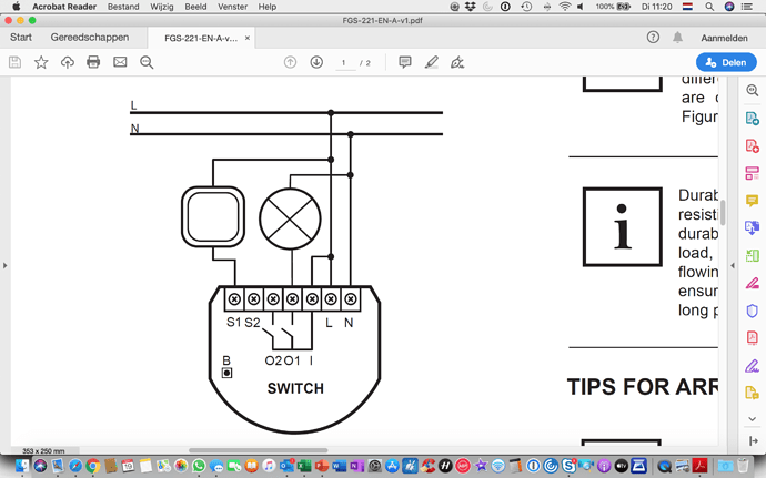

Goedemorgen, heb een tijdje geleden een rare storing gehad in mijn Homey device, met als gevolg dat ik al mijn Z wave apparaten kwijt was en opnieuw moest aanmelden.
Ik heb een aantal Fibaro switches FGS 212 in gebruik.
5 hiervan waren gekoppeld aan bewegingsmelders.
Ik heb alles weer aan de praat gekregen behalve de 5 die gekoppeld zitten aan de bewegingsmelders, ben behoorlijk aan het experimenteren geweest maar krijg ze, ondanks hulp van de support afdeling van Athom, met geen mogelijk weer aan de praat
Heb ze eerst afgemeld, toen opnieuw aangemeld en exact zo aangesloten als ze voor de storing zaten, maar tot nu helaas zonder resultaat.
Wie kan mij helpen?
Gr Wim

Dus het is een fysiek probleem, geen probleem van Homey. Dan was ik even op het verkeerde been gezet…
Ik snap niet helemaal hoe je het dan hebt aangesloten. Op je plaatje staan een schakelaar en een lamp. Waar zit dan de beweginsmelder?
En hoe weet je dat ze wel een puls krijgen maar niets naar Homey sturen?
Misschien is het handig om eens een foto of schema te maken van hoe het nu actueel is aangesloten…

We praten langs mekaar heen, als ik het goed begrijp is het als volgt aangesloten: Wim heeft bewegingsmelders met een kontakt of 230V uitgang (normaal gebruikt voor lampen) maar met deze melders wil hij via Homey een Flow starten, dus heeft hij de uitgang van de melder aangesloten op de Ingang S1 van de Fibaro FGS 212, hij hoort de Fibaro schakelen, dus deze werkt. Op de Homey ziet hij echter, op het icoonje van de Fibaro, niet dat deze van status verandert, en hij kan dus ook geen Flow starten met dit signaal. Vanuit Homey de Fibaro aan en uit zetten werkt wel, maar dat heeft hij niet nodig omdat hij de Fibaro niet als schakel-relais wil gebruiken maar als bewegings-sensor signaal doorgever.
Wat ik, een aantal posts hiervoor (wellicht wat onduidelijk) heb proberen te zeggen is: Ook bij mij komt dit verschijnsel voor, meerdere soorten (dubbel) relais geven de status verandering, ten gevolge van een ingangswijziging, niet door naar Homey, ik heb dit gisteren nog een keer in de communicatie tracer van Z-Wave bekeken en er komt helemaal geen bericht als ik met mijn schakelaar de lamp aan of uit zet. Ik heb geen idee hoe dit komt, waarschijnlijk iets met de initialisatie van de Fibaro/Qubino.
Wellicht kan @Wim_de_Kreek even aangeven of ik het zo goed beschreven heb?
