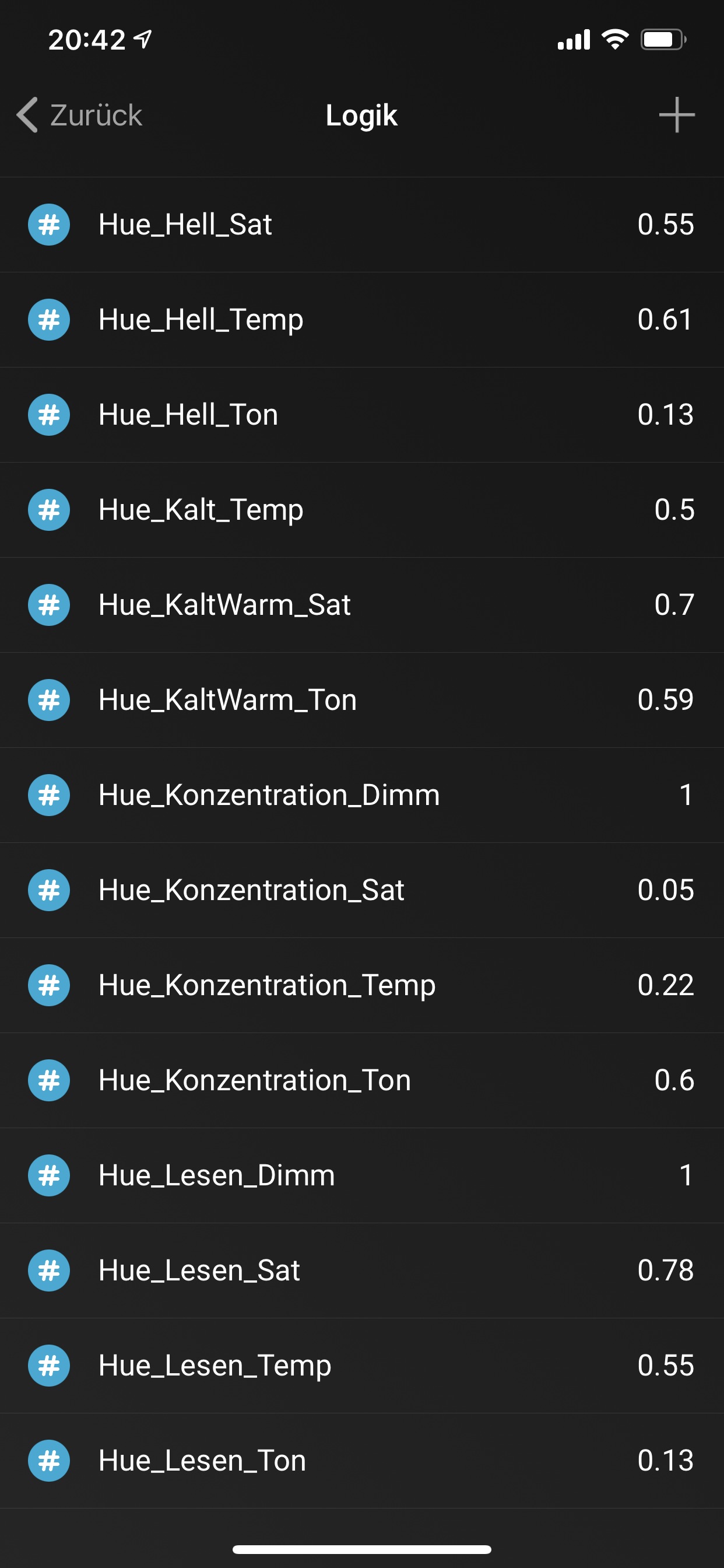

Also die Hue Szenen habe ich nachgestellt. Das geht aber nur, wenn mind. 1 Lampe an Hue Bridge hängt welche mit Homey verbunden ist. Dann wählst Du die gewünschte Szene aus und notierst Dir die aktuellen Werte in Developer -\> Devices.
Hier die notwendigen Werte für die Hue Szenen:
 ![image](https://us1.discourse-cdn.com/flex025/uploads/athom/original/3X/1/4/1465d3890d451037ed6486bda60c514a236aad6e.jpeg) ![image](https://us1.discourse-cdn.com/flex025/uploads/athom/original/3X/8/1/81306152bb33f36ee55a1ef952c34b9b7194aab3.jpeg)
Bzgl. Ikea kann ich Dir nicht weiterhelfen. Vom Prinzip würde es aber genauso funktionieren.
Ob ma die Kelvin Werte einfach umrechnen kann, weiß ich nicht. Von der Theorie natürlich schon, aber man müsste wissen wieviel Kelvin 0 % und wieviel Kelvin 100 % sind.
