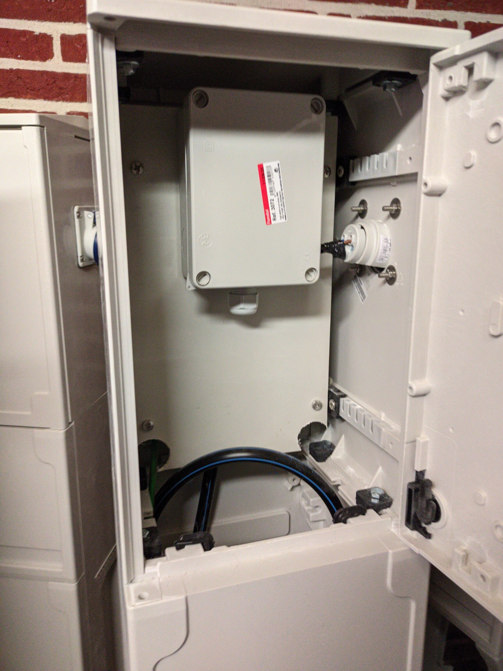

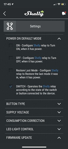

Leuk project! Heb je een foto van de paal (voor de installatiemogelijkheden)? Als ik het zo lees zou ik gaan voor een inbouw module… Een stekkerplug is erg makkelijk mee te nemen.
Ikzelf ben fan van Shelly (de 1pm kan ook stroom meten). Veel in te stellen, zo ook het gedrag bij opnieuw opstarten na spanningsverlies.

Van meenemen is geen sprake aangezien de stekkerplug achter het deurtje zit van het kastje.
Echter beetje omslachtig om een contrastekker aan de grondkabel te maken daar vervolgens de stekkerplug in en dan weer een stekker er in om het “paaltje” van stroom te voorzien.
[0001|375x500](https://community.homey.app/uploads/short-url/yjVO73ijqRmFkugiHTa2AqqErsH.jpeg)
Misschien eerst maar eens een proefpaaltje in elkaar zetten.

Heb je ook een foto van de kastjes? Zit er bijvoorbeeld een din rail in?

Geen rail in de kast, maar wel ruimte genoeg.

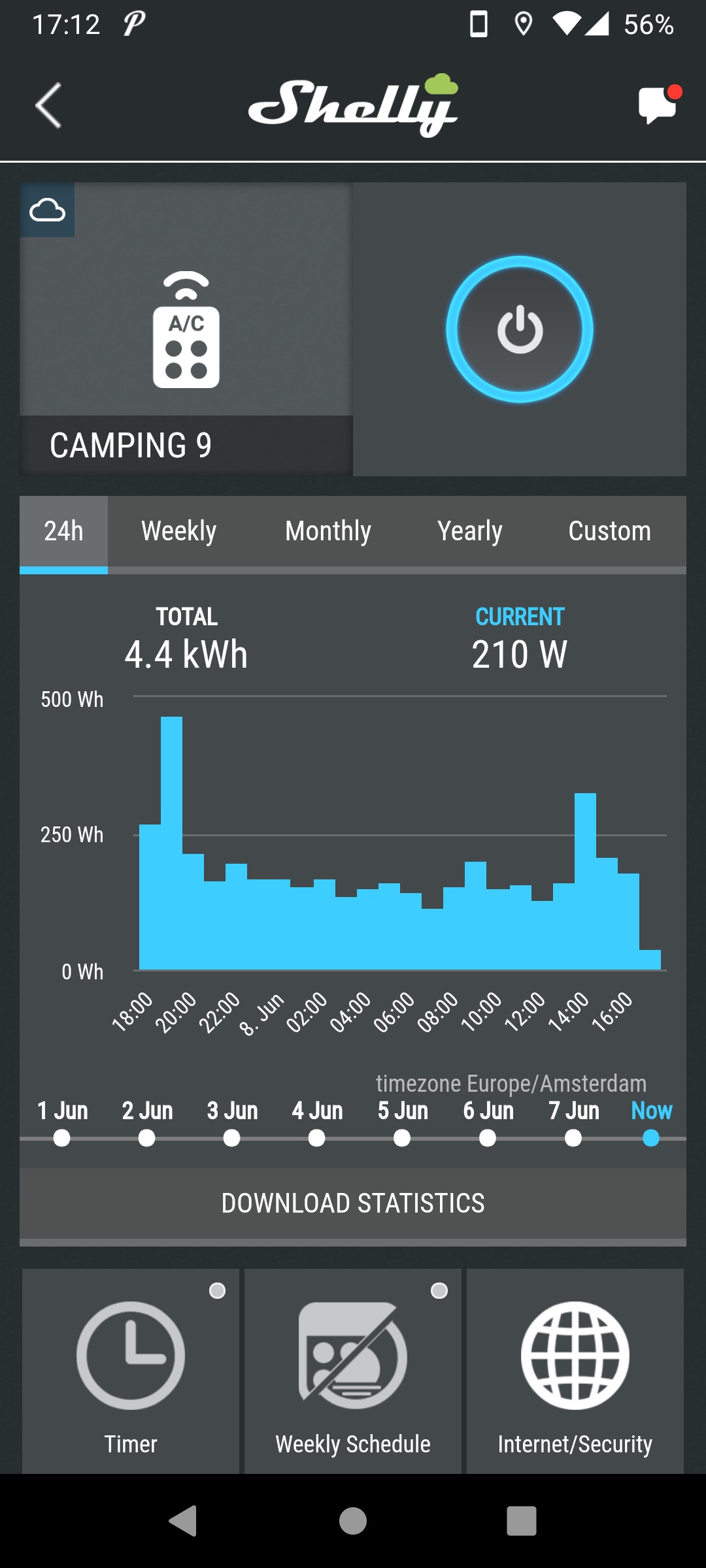

Er staat één paaltje, de rest volgt.
Shelly 1 hangt er tussen en dat werkt uitstekend tot dusver.

Fijn dat je een oplossing hebt en dat het werkt naar behoren. Dit is de meest goedkope en praktische oplossing lijkt me!
