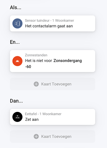

**Author:** ![Tasz](https://sea1.discourse-cdn.com/flex025/user_avatar/community.homey.app/tasz/32/17196_2.png) [@Tasz](https://community.homey.app/u/Tasz)\
**Post date:** [March 21, 2021, 6:59pm UTC](https://community.homey.app/t/en-kaartje-met-de-zon-gaat-onder-over/45032/11 "2021-03-21T18:59:51Z")
</div>
Misschien dat dit werkt. Met de zonnestanden app.
 ![Schermafbeelding 2021-03-21 195811](https://us1.discourse-cdn.com/flex025/uploads/athom/original/3X/c/d/cd8e55873fd4542281923429381d01ac1a7ef950.png)
De -60 is een negatieve offset in minuten.
