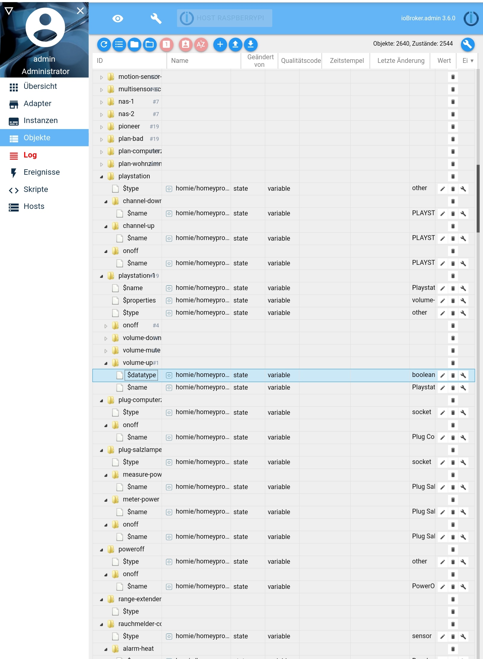

Ich hab das heute nochmal mit Mqtt und dem ioBroker versucht.
Das die ganzen Signale beim ioBroker aufschlagen, ist kein Problem. Ich sehe sogar die Gerätenamen und die ausgegebenen Werte von beiden Homeys.
Da wäre aber wieder mein Problem. Ich kann nirgends eine Option oder App beim Broker finden, die im Stande ist das Signal als Auslöser oder Regel zu verwenden.
Ich bin entweder zu blöd, oder es funktioniert einfach nicht.
 ![IMG_20190326_180711](https://us1.discourse-cdn.com/flex025/uploads/athom/original/2X/4/4838829635f759c01454417904310bf119a9b7f7.jpeg)

> [@Undertaker](#):
ich bin mir nicht ganz sicher ob ich deine Frage richtig verstehe, aber du kannst die Regeln/Automatisierungen/Flows oder wie man es auch immer nennen möchte dann durch Skripte lösen.
Hier hast du die Möglichkeit verschiedene Sprachen zu wählen

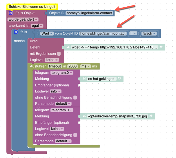

Ich nutze überwiegend Blockly. Ist etwas gewöhnungsbedürftig aber wenn man mal grob weiß wie es geht, kommt man zurecht.
Hier ein Beispiel bei dem ich den Klingeltaster abfrage und bei Betätigung ein Bild von der Kamera hole und per Telegram verschicke
 ![image](https://us1.discourse-cdn.com/flex025/uploads/athom/original/2X/7/764a03df420616be74415d6c6439854f5e1c61df.png)

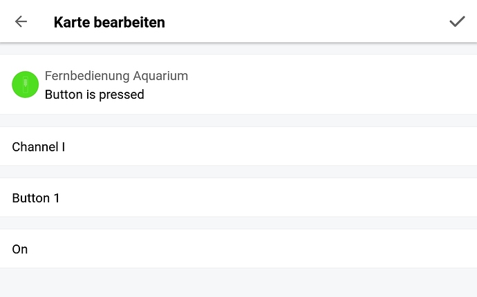

Test Trust 433 Mhz Fernbedienung AYCT - 102
> **[Trust Smart Home 433 Mhz Fernbedienung AYCT-102: Amazon.de: Baumarkt](https://www.amazon.de/gp/product/B00HYEV1XA/ref=ppx_yo_dt_b_asin_title_o08_s00?ie=UTF8&psc=1)**
> Fernbedienung für drahtlose Bedienung einer oder mehrerer Lampen oder Geräte
Bei Amazon für € 14. - zu haben.
16 x ein/aus Funktion plus ein/aus für alles.
Einzulernen mit der KlikAanKlikUit App, Fernbedienug AYCT-102
Fernbedienung wird sofort erkannt. Alle Tasten sind einzeln zu belegen. Somit könnt ihr 34 einzelne Befehle mit Flows hinterlegen. Funktioniert bei mir bis zu 20 Meter, auch durch Wände. Gute Schaltzeit. Nachteil: Knopf Batterie.
Erledigt bei mir:
Öffnen der Haustür mit Nello
Verschiedene, festgelegte Temperaturen der Thermostate schalten.
Dimmen von Hues pro Knopf in 10% Schritten.
Kaffeemaschine an
Luftbefeuchter an
usw.
Hab mir gleich noch 3 Stück bestellt. Für den Preis unschlagbar.
 ![IMG_20190327_163616](https://us1.discourse-cdn.com/flex025/uploads/athom/original/2X/a/ac888855e7008c627857b0bf25d34f77e5ea9c64.jpeg)
