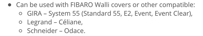

Wenn es nur eine UP-Dose ist würde ich diese auch tiefer machen.
Oder einen Fibaro Walli Switch nehmen. Die Walli-Serie kann mit Standardblenden ausgestattet werden, vielleicht passt ja eine Serie.

1. Versuch: Walli Dimmer mit Gira Adapter und austausch meiner 3-Latte (schalter, 2x Steckdose ) durch Gira Serie 55.
Hat Alles funktioniert, aber das Schaltgefühl mit dem Walli und dem Gira Adapter geht gar nicht. kein vernünftiger Druckpunkt, schwammig.
2. Versuch, Dose tiefer gemacht, Fibaro switch dahinter und wieder mein Jung CD 500 davor. Astrein, sauberes Schaltgefühl und tut was es soll…
