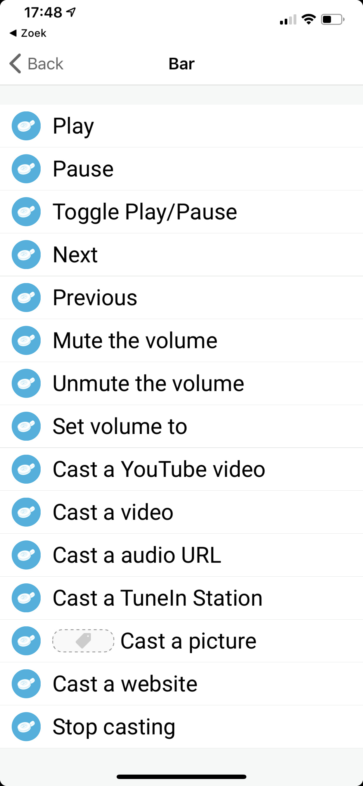

En waar zoek je dan naar die kaartjes?
Bij mij staan ze in de DAN kolom bij het betreffende device.
 ![image](https://us1.discourse-cdn.com/flex025/uploads/athom/original/2X/2/2f187921bdfb73986fdb52437b1af937a22a0b2f.jpeg)

De url kies je ook in de DAN kolom. Radiostation ook.

De ALS kolom is de trigger die ervoor moet zorgen dat er iets gebeurt. Als jij radio wilt luisteren dan zou je dus eerst moeten bepalen wat daarvoor de trigger is; bijvoorbeeld een wekker, of het feit dat je een kamer binnenwandelt (op basis van een bewegings- of deursensor of aansluitend op een andere flow die gestart wordt.

Ja ik begin het te begrijpen, ik zit in de als kolom ook naar de kaartjes van de chromecast te kijken, en dat is mijn grote fout.
Heel hartelijk bedankt nu kan ik er mee verder.
