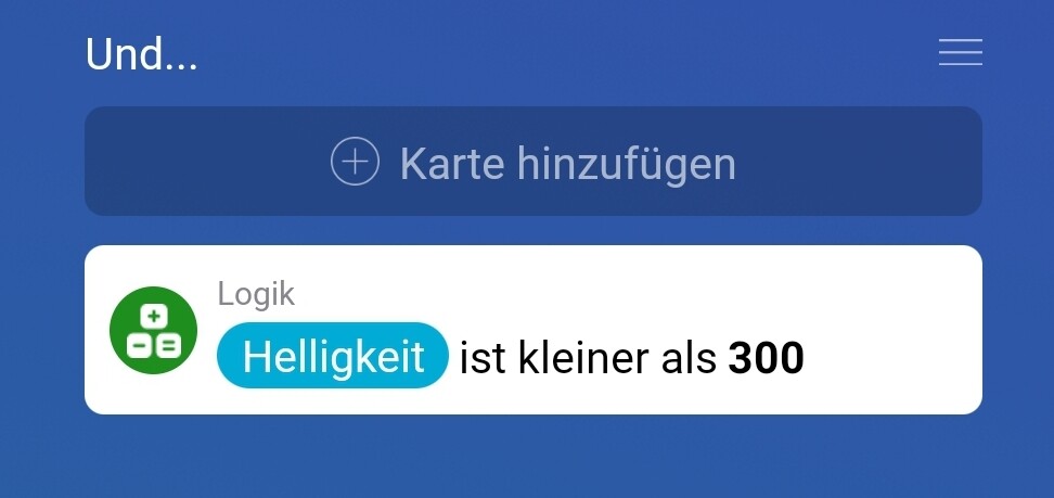

Du musst das in deinen Flows mit der Helligkeit als Bedingung steuern.
Dazu Klick auf “und”. Anschließend “Logic” wählen. Dann “ist kleiner als”
Dann:

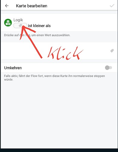

 ![Screenshot_20210501-162544_Homey](https://us1.discourse-cdn.com/flex025/uploads/athom/original/3X/c/e/ce28fcd995bf54248b0c13cf37b5752cd439db8c.jpeg)
Jetzt such deinen Bewegungsmelder und klick auf Helligkeit.

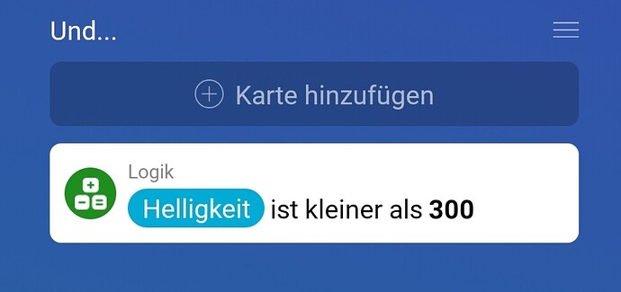

Zum Schluss musst du noch den Lux Wert eintragen. Den musst du einfach austesten.
 ![Screenshot_20210501-162008_Homey](https://us1.discourse-cdn.com/flex025/uploads/athom/original/3X/0/3/0326dba95cabaef8d6bbffa6609fb846db42d0b2.jpeg)
In diesem Beispiel wird das Licht nur noch einschalten, wenn die Helligkeit unter 300 Lux ist.
