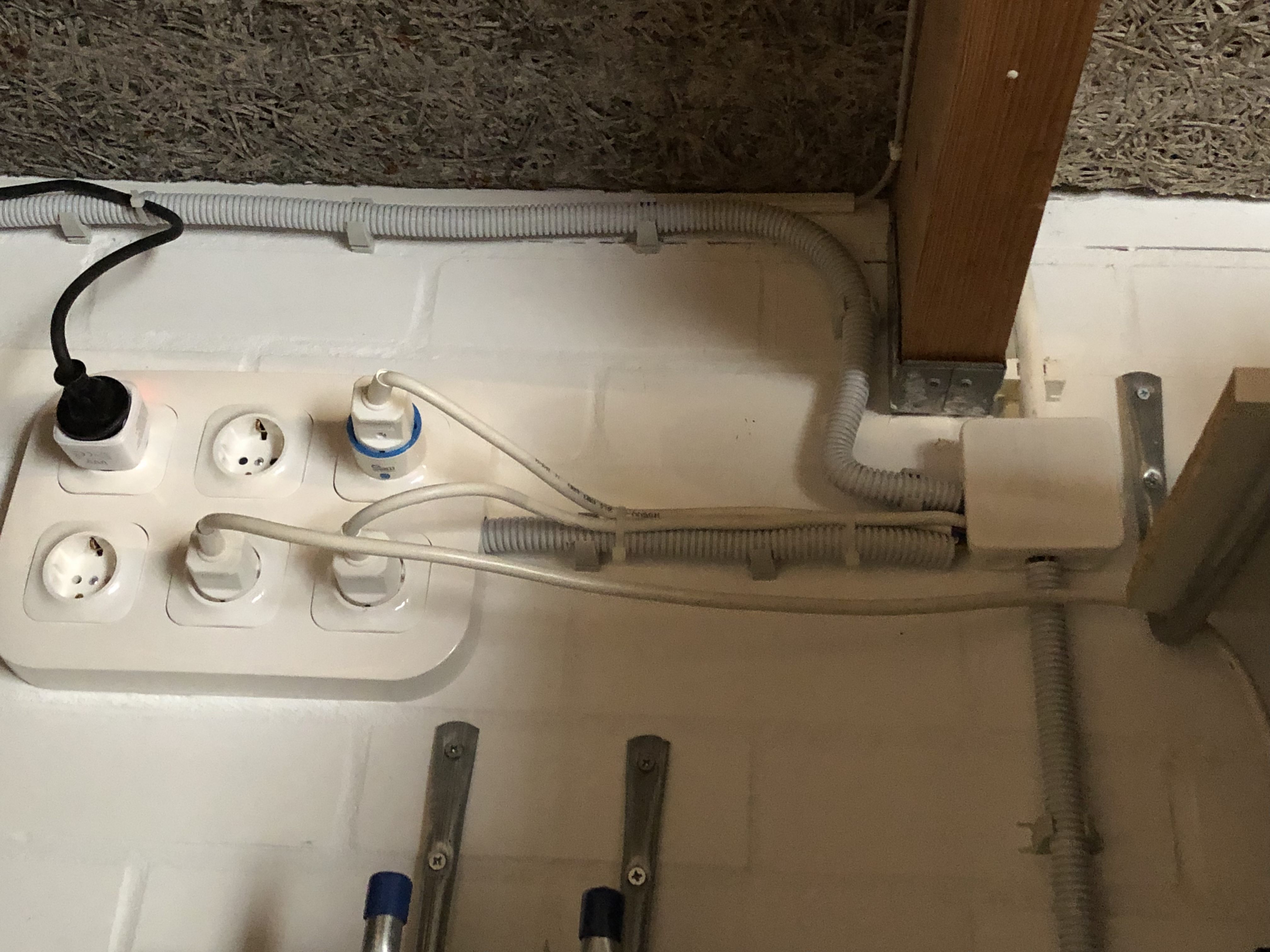

I did make some new wall outlets, plugged in smart plugs (zigbee and zwave)and voila you can choose your wall switches. This was the most easy way for me to do.
 ![image](https://us1.discourse-cdn.com/flex025/uploads/athom/original/2X/7/77fe6305334b3f71f7ee9a5d8c3d0d2f5b60db4e.jpeg)
Ik heb een paar extra stopcontacten gemaakt, wat slimme stekkers erin en voila. Je kan daarna je eigen schakelaar uitkiezen. Voor mij was dit de makkelijkste manier.
