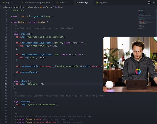

Ik ben nog maar een beginner met het maken van app’s voor homey.
Ik heb de developer series gezien op youtube.
Maar zit nog met een vraagje,
Ik heb gezien dat
`await args.device.blink();`
een verwijzing is van _driver.js_ naar _device.js_ .
**Werkt dit ook omgekeerd?**
**Werkt dit ook van _Driver.js_ naar _app.js_**
zie schermknipsels van YouTube voor wat ik hiermee bedoel.
**Driver.js**
 ![Schermafbeelding 2021-07-12 191036](https://us1.discourse-cdn.com/flex025/uploads/athom/original/3X/9/b/9b1c11dafdeef27d6551c8548c731350f1d7a926.jpeg)
**Device.js**
 ![Schermafbeelding 2021-07-12 191043](https://us1.discourse-cdn.com/flex025/uploads/athom/original/3X/3/a/3ab3dff68f0ead9e0a02aabae196eb3ac0c0dae8.jpeg)

> [@Jens\_De\_Smet](#):
Een `Device` instance heeft [een field `driver`](https://apps-sdk-v3.developer.homey.app/Device.html#driver), dus in een device kun je `this.driver` gebruiken om de driver instantie te verkrijgen.
Een `Driver` instance heeft [een field `homey`](https://apps-sdk-v3.developer.homey.app/Driver.html#homey) en die heeft weer [een field `app`](https://apps-sdk-v3.developer.homey.app/Homey.html#app) die wijst naar de `App` instantie, dus in een driver kun je `this.homey.app` gebruiken om de app instantie te verkrijgen.

> [@robertklep](#):
**Werkt dit ook van `app.js` naar een bepaalde `driver.js` ?**
> Klopt dit?
[Nee](https://apps-sdk-v3.developer.homey.app/ManagerDrivers.html).

```auto
let otherDriver = getDriver(driverId)
await args.otherDriver.blink();
Verder dan dit geraak ik niet maar dit zal waarschijnlijk niet werken.
<div class="post-metadata">
**Author:** ![robertklep](https://sea1.discourse-cdn.com/flex025/user_avatar/community.homey.app/robertklep/32/160628_2.png) [@robertklep](https://community.homey.app/u/robertklep)\
**Post date:** [August 7, 2021, 5:51am UTC](https://community.homey.app/t/await-args-device-blink/50154/8 "2021-08-07T05:51:58Z")
</div>
In een app:
```auto
const driver = this.homey.drivers.getDriver(driverId);
await driver.blink();
In een driver:
```auto
async blink() {
  console.log('Blinking...');
