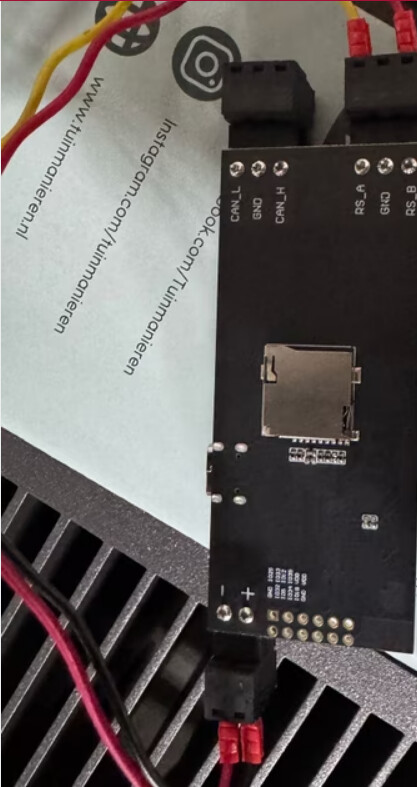

@Roedi_de_Lion: Ik heb nog wel een vraag over hoe je straks met meerdere batterijen om gaat. 🤔
Ik kan ze alle drie wel op een eigen fase zetten, maar dan heb je heel veel verlies.
Nu gebruik ik een accu en zodra deze leeg is schakel ik die uit en de volgende in.
Laden doe ik alle drie tegelijk op 1650W. Dan zijn ze precies binnen 3 uur vol.

versie 2 heb ik onderstaand plaatje aangehouden:
 ![image](https://us1.discourse-cdn.com/flex025/uploads/athom/original/3X/5/1/51587426fe61f498ee046cc642602c16a83f85be.jpeg)
en zo aangesloten:
 ![image](https://us1.discourse-cdn.com/flex025/uploads/athom/original/3X/b/9/b972cd61ad463358e4d167196f79be058aefd9c8.jpeg)
<div class="post-metadata">
**Author:** ![Logchem](https://sea1.discourse-cdn.com/flex025/user_avatar/community.homey.app/logchem/32/68609_2.png) [@Logchem](https://community.homey.app/u/Logchem)\
**Post date:** [August 7, 2025, 9:01am UTC](https://community.homey.app/t/app-pro-slimladen-thuis-auto/140156/38 "2025-08-07T09:01:41Z")
</div>
Voor versie 2 moet je deze aansluiting gebruiken:
 ![image](https://us1.discourse-cdn.com/flex025/uploads/athom/original/3X/4/b/4b6e7bc0136b9d843224b665201efb5b1f0ced30.jpeg)
Ik heb versie 1 en versie 2. Bij versie 1 is de GND de onderste, maar bij versie 2 is dat de 3e van boven. (op de connector is GND bij V1, zwart en bij V2 blauw)
Bij mij zijn het groene en oranje kastje versie 1 en het blauwe kastje versie 1
 ![image](https://us1.discourse-cdn.com/flex025/uploads/athom/original/3X/a/3/a3a598307fe03f01ecef773a727543696fd9c833.jpeg)
**Author:** ![Jisnb](https://avatars.discourse-cdn.com/v4/letter/j/9de0a6/32.png) [@Jisnb](https://community.homey.app/u/Jisnb)\
**Post date:** [August 7, 2025, 9:07am UTC](https://community.homey.app/t/app-pro-slimladen-thuis-auto/140156/39 "2025-08-07T09:07:47Z")
</div>
Ahhh thnx!! Mijn +\- zitten dan niet goed idd heb de onderste 2 gepakt ipv de 3e en onderste
