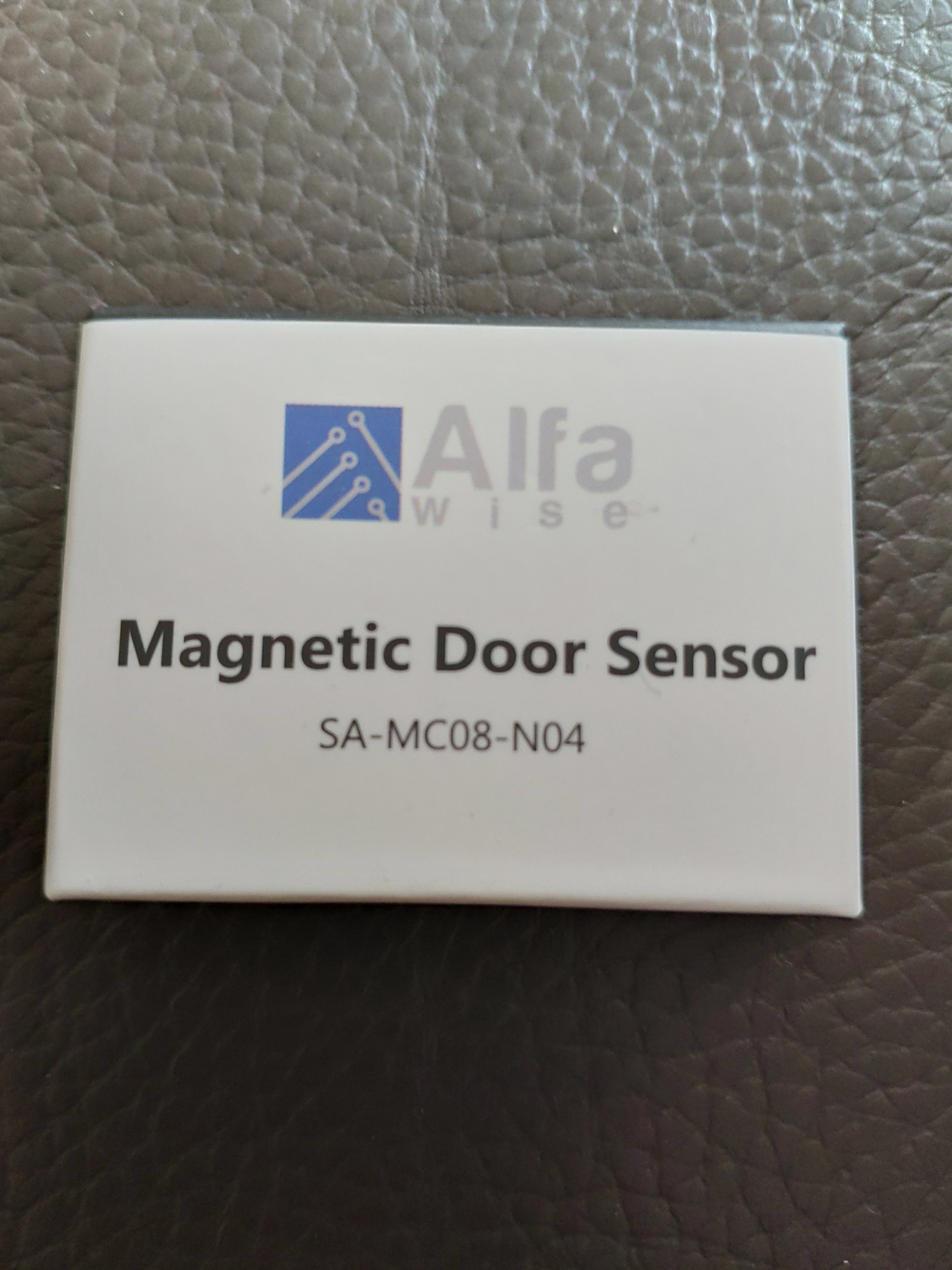

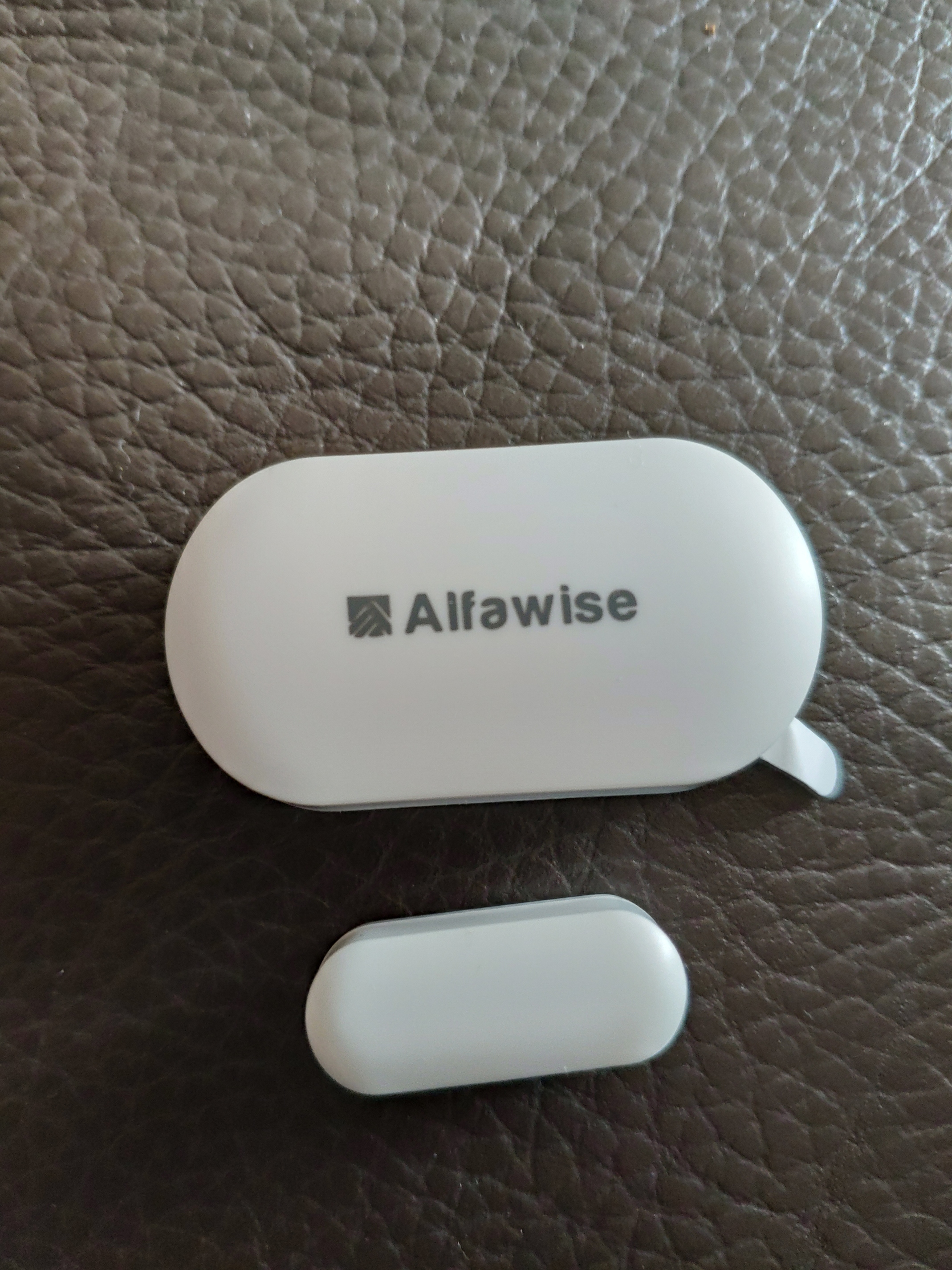

ist es diese Art? Kommte sie nicht includieren da sie anscheinend nur mit dem alfawise gate funktionieren. haben auch keinen knopf zum inkludieren.

Danke für deine Antwort, ja ist das teil. Also erst mal abwarten, vielleicht schafft es einer oder hat einen Tipp, wie.

120m Reichweite bei einen 433 Mhz Sensor halte ich für ein Gerücht. 12 Meter klingen besser.
Ich finde im Netz keine Anleitung, um das Ding auf Wekseinstellungen zurück zu setzen. Du bist sicher, dass auch nirgendwo ein kleines Löchlein ist, wo man das Ding mit einer Nadel zur Kopplung bewegen kann?
Versuch doch mal das Signal des Sensors in geöffnetem und geschlossenem Zustand mit Homey aufzuzeichnen. Vielleicht kannst du ihn so zur Zusammenarbeit zwingen. 🤷‍♀️
