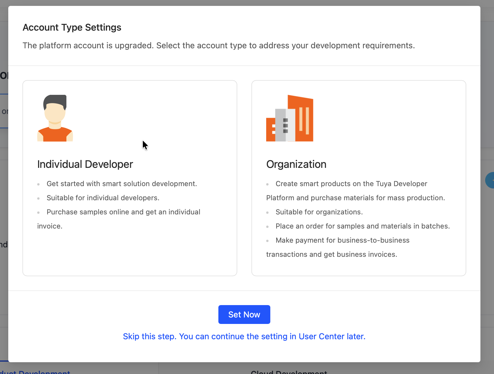

Klopt het wel als je een account aangemaakt hebt dat je ondestaand scherm ziet?
 ![Scherm­afbeelding 2025-10-20 om 22.29.01](https://us1.discourse-cdn.com/flex025/uploads/athom/original/3X/e/6/e60e4431f301556e57d6bd731110c13baf97054e.png)
Deze stap kun je overslaan (eventjes wachten/buiten de dialog box klikken)

Het eerste scherm kreeg ik inderdaad, maar klikte op Individual Developer. Nu een nieuw account aangemaakt en dit scherm geskipped.

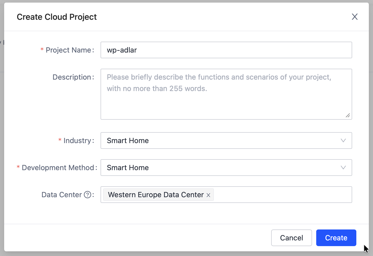

Wanneer je een cloud project aanmaakt, kies dan **CENTRAL EUROPE DATA CENTER** als Data Center.
[Hier](https://developer.tuya.com/en/docs/iot/oem-app-data-center-distributed?id=Kafi0ku9l07qb) vind je waarom:
 ![Tuya Central Europe datacenter](https://us1.discourse-cdn.com/flex025/uploads/athom/original/3X/e/8/e8b98517252541037abceba24352ae65db57ecab.png)

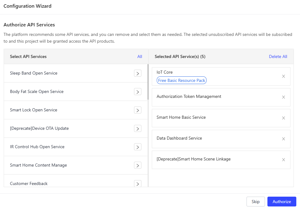

Na op “Create” geklikt te hebben krijg ik onderstaand scherm. Ik verander daar niets aan en klik op “Authorize”.
 ![Tuya configuration Wizard](https://us1.discourse-cdn.com/flex025/uploads/athom/original/3X/9/2/92a66dc8096590a530a22287585e3bd3f0e4814c.png)

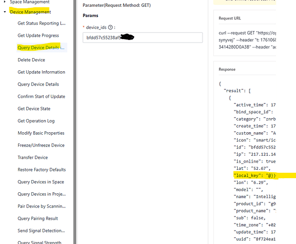

Ik kom dan in het Development Platform terecht, klik op de tab DEVICES, dan op de tab LINK APP ACCOUNT en dan rechts op het scherm op ADD APP ACCOUNT - Tuya App Account Authorization.
De QR-code lees ik met mijn SmartLife app (ga naar de tab “me” rechtsonder en klik op de scanner icon, het vierkantje met een streep in het midden, rechts bovenaan naast de Settings icon).
Als dat allemaal lukt krijg je jouw SmartLife of Tuya app-gegevens te zien.
Klik onder de kolom Operations (helemaal rechts) op “Manage devices” en daar komt je Apparaat ID (Device ID). Ctrl-C deze ID, heb je zo nodig. Sluit het “Manage Devices” scherm.
Houd nu de muis boven het woord **Cloud** helemaal links op je scherm, NIET klikken.
Kies “API explorer” en klik daarop.
Open de tab “Device Management” en klik dan op “Query Device Details i….”
Paste het apparaat ID (Ctrl-V) in het parameter veld in de 2e kolom, dan klik op “Submit Request” onderaan diezelfde kolom. Rechts verschijnt dan het resultaat inclusief de local key.
 ![Tuya opvragen Key](https://us1.discourse-cdn.com/flex025/uploads/athom/original/3X/2/a/2a3c97b56b11eb6710a904464475815b4d911107.png)
KLAAR!
Het document waarnaar verwezen wordt in Github is verouderd. Brengt mij in ieder geval flink in verwarring.
